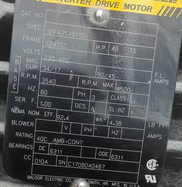

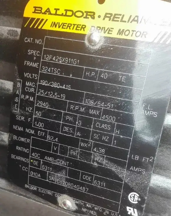

60HZ的时候电压230V/460V,最大速度4500转,常规转速3540转,功率3匹。50HZ的时候电压190V/380V-415VV,最大速度4500转,常规转速2940转,功率3匹。

60HZ下,电压230V和460V分别对应的额定电流(F.L amps)90A和45A,空载电流(MAG. CUR)分别为34A和17A;
50HZ下,电压190V和380-415V分别对应的额定电流(F.L amps)108A和54-51A,空载电流(MAG. CUR)分别为25A和12.5-19A;
CLASS绝缘等级:H;
Service F过载系数1;
PH:3,电源3相;
NOM. EFF. 标称效率92.4%;
DE/ODE 驱动及非驱动端轴承型号6311
H.P. 是 40马力?后面跟个TE不知道什么意思 。

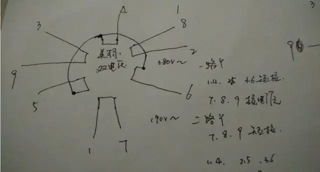

电友C:这电机美国的,引出线9根,都是星型接法的190V两路并联,380-415V一路输入它有个星型接点是在内部短接了的。
电友C:

这台电机功率较大,满载电流(F.L.AMPS)108/54-51,108是230V供电电流,斜杠后面是460V供电电流,那个PH是三相(上面一位大神我告诉你:HP是马力缩写,PH是相数缩写);前面的MAG.CUR应该是无载电流(或者称呼激磁电流、空载电流),该电机应该是27.5KW~30KW左右的电机。
