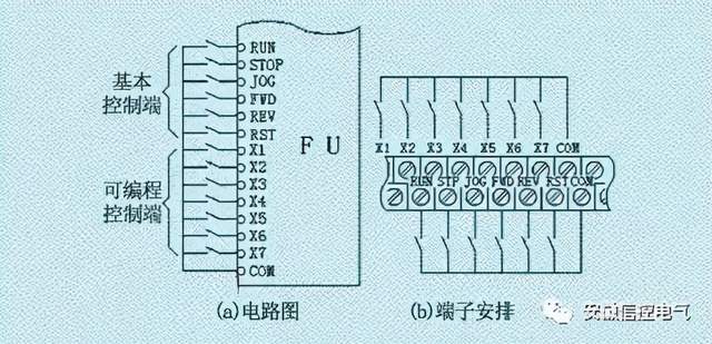

外接输入控制端接受的都是开关量信号,所有端子大体上可以分为两大类:
(1) 基本控制输入端
如运行、停止、正转、反转、点动、复位等。这些端子的功能是变频器在出厂时已经标定的, 不能再更改。
(2) 可编程控制输入端
由于变频器可能接受的控制信号多达数十种,但每个拖动系统同时使用的输入控制端子并不多。为了节省接线端子和减小体积,变频器只提供一定数量的“可编程控制输入端”,也称为“多功能输入端子”。其具体功能虽然在出厂时也进行了设置,但并不固定,用户可以根据需要进行预置。常见的可编程功能如多档转速控制、多档加/减速时间控制、升速/降速控制等;
例如,艾默生TD3000系列变频器的多功能输入端子有8个(X1~X8)。而可以预置的功能有33种;安川CIMR-G7A变频器的多功能输入端子有10个(S3~S12),而可以预置的功能多达78种。

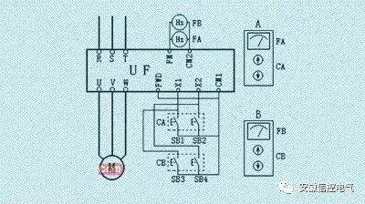

(b) 两处升、降速控制
在生产实际中,常常需要在两个或多个地点都能对同一台电动机进行升、降速控制。在大多数情况下,这是通过外接控制来实现的。
·电路的构成
如图5所示,SB1和SB2是一组升速和降速按钮,安装在控制盒CA内,由“频率表”FA显示其运行频率;SB3和SB4是另一组升速和降速按钮,安装在另一个控制盒CB内,由“频率表”FB显示其运行频率。控制盒CA和CB分别放置在两个不同的地方。
图5 两地升、降速控制
SB1与SB3并联,接在X1和COM之间,用于控制升速;SB2与SB4并联,接在X2和COM之间,用于控制降速。
l 工作方式
按下控制盒CA上的SB1或控制盒CB上的SB3,都能使频率上升,松开后频率保持;反之,按下控制盒CA上的“SB2”或控制盒CB上的“SB4”,都能使频率下降,松开后频率保持。从而实现了在不同的地点进行升速或降速控制。
依此类推,还可以实现多处控制。基本原则是:所有控制频率上升的按钮开关都并联,所有控制频率下降的按钮开关也都并联就可以了。

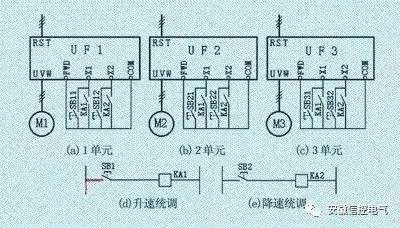

(c) 手动同步控制电路
在纺织、印染以及造纸机械中,根据生产工艺的需要,往往划分成许多个加工单元,每个单元都有各自独立的拖动系统,如图6所示。在这种情况下,总是要求被加工物在各单元的线速度保持一致:
v1=v2=v3
图6 多单元同步运行
显然,如果后面单元的线速度低于前面,将导致被加工物的堆积;反之,如果后面单元的线速度高于前面,将导致被加工物的撕裂。因此,要求各单元的运行速度能够步调一致,即实现同步运行。
对手动同步控制的要求如下:
首先,各单元要能够同时升速和降速,进行统调;
其次, 在必要时,每个单元又能够单独地进行微调。
今以三个单元的同步为例,控制电路如图7所示,工作过程如下:
·统调
统调的控制电路如图7(d)和图7(e)所示:
图7 手动多单元同步控制
按下SB1,继电器KA1得电,其触点分别将各变频器的X1-COM接通,各单元电动机同时升速;
按下SB2,继电器KA2得电,其触点分别将各变频器的X2-COM接通,各单元电动机同时降速。
·微调
各台变频器分别由按钮开关SB11、SB12(1号机)、SB21、SB22(2号机)、SB31、SB32(3号机)进行单台微调。

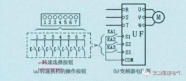

(1) 输入控制端的“多档速”功能
(a) 功能含义

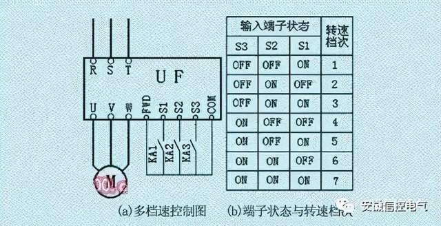

变频器可以设定若干档工作频率,其频率档次的切换是由外接的开关器件改变输入端子的状态和组合来实现的。
例如,当端子S1、S2、S3被预置为为多档转速的信号输入端时。通过继电器KA1、KA2、KA3的不同组合,可输入7档转速的信号,如图8(a)所示。
转速档次与各输入端子状态之间的关系如图8(b)所示。
图8 变频器的多档速控制端
各档的工作频率(转速)究竟为多大,则根据需要进行预置。

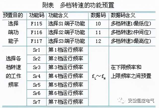

(b) 变频器的功能预置
以东芝VF-A7系列变频器为例,如附表所示。
由附表知, 功能预置分两个步骤:
第一步:在输入控制端子中选择若干个端子(附表中为3个)作为多档转速输入控制端;
第二步:预置各档转速的运行频率。

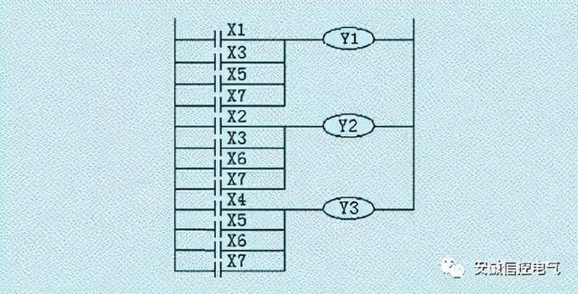

(b) 梯形图之一(SB1~SB7为非自动复位型按钮开关) 如图11所示。
图11 采用非自动复位按钮的梯形图
观察图10中之端子状态表,可得到如下规律:
S1在第1、3、5、7档转速时都处于接通状态,故:
PLC的X1、X3、X5、X7中只要有一个得到信号,则Y1“动作”→变频器的S1端得到信号;
S2在第2、3、6、7档转速时都处于接通状态,故:
PLC的X2、X3、X6、X7中只要有一个得到信号,则Y2“动作”→变频器的S2端得到信号;
S3在第4、5、6、7档转速时都处于接通状态,故:
PLC的X4、X5、X6、X7中只要有一个得到信号,则Y3“动作”→变频器的S3端得到信号。
今以用户选择第3档转速为例,说明其工作情况如下:
按下SB3→X3“动作”→Y1和Y2“动作”→变频器的S1、S2端子得到信号, 变频器将在第3档转速下运行。

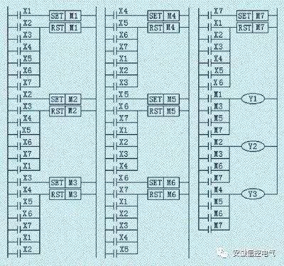

(c) 梯形图之二(SB1~SB7为自动复位型按钮开关) 如图12所示。
图12 采用自动复位按钮的梯形图
由于SB1~SB7采用了自动复位型按钮开关,PLC输入端子X1~X7得到的信号不能保持,故借助PLC中的中间继电器M1~M7,使各转速档次的信号保持下来。今说明如下:
按下SB1→X1得到信号→M1“动作”并自锁,M1保持第1转速的信号。
当按下SB2~SB7中任何一个按钮开关(X2~X7中有一个得到信号)时→M1释放。
即:M1仅在选择第1档转速时“动作”。
按下SB2→X2得到信号→M2“动作”并自锁,M2保持第2转速的信号。
当按下除SB2以外的任何一个按钮开关时→M2释放。
即:M2仅在选择第2档转速时“动作”。
以此类推:M3仅在选择第3档转速时“动作”; M4仅在选择第4档转速时“动作”;M5仅在选择第5档转速时“动作”;M6仅在选择第6档转速时“动作”;M7仅在选择第7档转速时“动作”。
与图9类似:
M1、M3、M5、M7中只要有一个接通,则Y1“动作”→变频器的S1端接通;
M2、M3、M6、M7中只要有一个接通,则Y2“动作”→变频器的S2端接通;
M4、M5、M6、M7中只要有一个接通,则Y3“动作”→变频器的S3端接通。
今以用户选择第5档转速为例,说明其工作情况如下:
按下SB5→X5得到信号→M5“动作”,同时,如果在此之前M1、M2、M3、M4、M6、M7中有处于动作状态的话,都将释放→Y1、Y3“动作”→变频器的S1、S3端子接通,变频器将在第5档转速下运行。

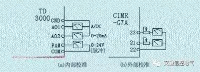

(3) 量程的校准功能
因为外接仪表实际上是电压表或毫安表,而被测量是频率、电流或其他物理量,因此,有必要对量程进行校准。校准的方法主要有两种:
(a) 通过功能预置来校准;
(b) 通过外接电位器来校准,如图14(b)所示。

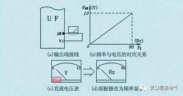

某机械,最高运行频率为80Hz,所选变频器是三菱FR-A540型。
(a) 输出信号特点
三菱FR-A540系列变频器的模拟量输出端子只有一个,符号是“AM”,负端为“5”,如图15(a)所示,输出信号为0~10V直流电压信号。
图15 模拟量输出示例
(b) 功能预置
需要预置的功能如下:
l 选择AM端的测量内容
将功能码Pr.158预置为“1”,则AM端将显示变频器的输出频率;
l 预置测量范围
将功能码Pr.55预置为“80”,则频率显示范围为0~80Hz。AM端的输出电压与显示频率之间的对应关系如图15(b)所示。
(c) 仪表的改造
因为AM端的输出电压范围是0~10V,所以,只需购买量程为10V的直流电压表即可。但须将面板修改为0~80Hz,如图15(c)和15(d)所示。

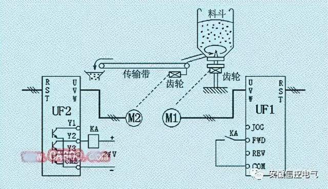

有一台搅拌机,需要和传输带进行联动控制。搅拌机由电动机M1拖动,转速由变频器UF1控制;传输带由电动机M2拖动,转速由变频器UF2控制,如图17所示。
图17 搅拌、传输联动控制
控制要求如下:
为了防止物料在传输带上堆积, 传输带应首先起动, 并且其运行频率到达30Hz以上时, 搅拌机才开始起动和运行;当变频器UF2的输出频率低于25Hz时, 搅拌机应停止工作。
今以选用富士G11S变频器为例,选择输出端子Y2作为频率检测信号端,如图17所示。则变频器UF2须预置如下功能:
功能码E21(Y2输出端子的功能)预置为“2”,则Y2为“频率检测”信号输出端;
功能码E31(频率检测值)预置为“30”,则当输出频率高于30Hz时,Y2晶体管导通;

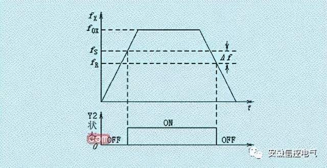

功能码E32(频率检测滞后值)预置为“5”,则当输出频率降至30Hz时,Y2端并不恢复,等再滞后5Hz(即25Hz)时,Y2晶体管才截止,如图18所示。
图18中: fS为频率检测的设定值;Δf为解除时的滞后值;fR为解除频率值。
图18 频率检测含义
