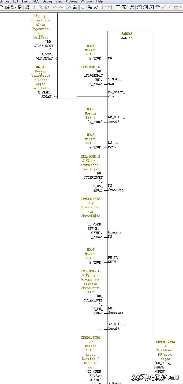

找到图纸,发现该变频器是由PLC的模拟量输出控制的,

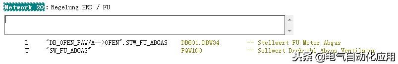

打开STEP7,找到该变频器的控制程序。
最终PLC输出模拟量控制变频器启动

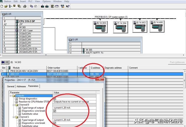

找到程序后继续测试,在HMI上启动该风机后,监控程序,发现该模拟量有输出。看一下硬件配置发现是4-20ma电流信号。

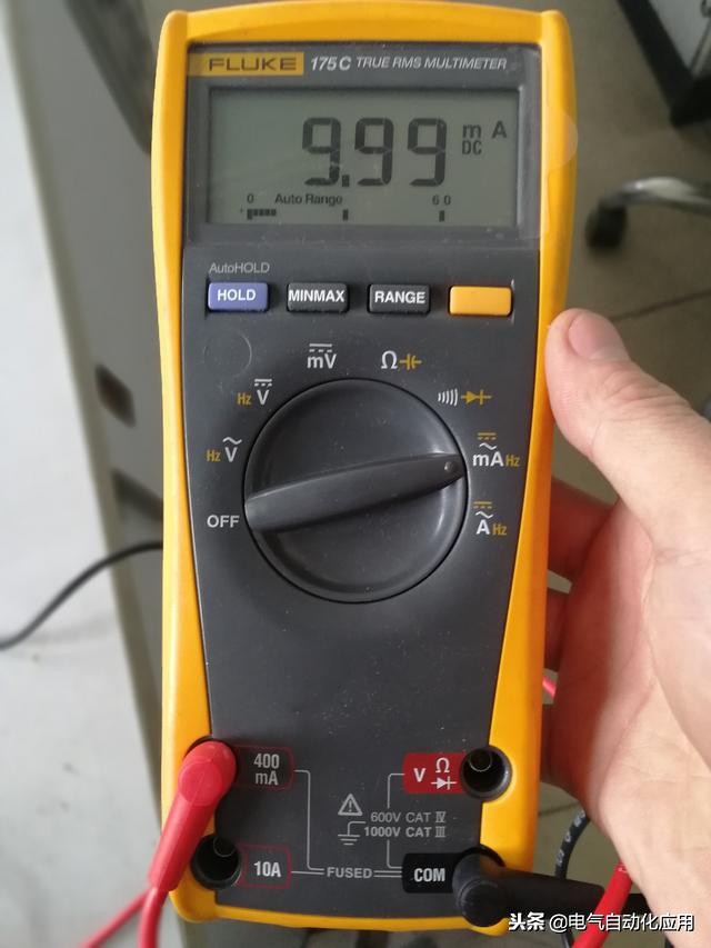

按照图纸搜索,找到模拟量输出的接线端子后,将线断开,将万用表串打到电流档,将红表笔插到400ma电流孔,然后将表笔串到回路中,HMI启动该风机,发现可以量到电流值。

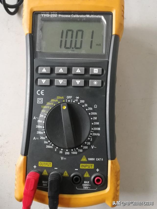

将PLC控制线拆掉换,将信号发生器打到电流档,同样是10ma电流信号,信号发生器居然将变频器启动了。(变频器除了模拟量信号,还有一个开关量,同样测试时需要将开关量短接)
启动后确定是干扰导致的故障,伺服驱动器距离该变频器较近。

首先将该变频器连接到S7-300的PROFIBUS-DP网里面,取消了模拟量控制,将模拟量控制线拆除,将程序里的输出值以通讯的方式写进变频器里,为了阻止干扰影响DP网,将该变频器接到RS485模块的出线端,避免影响主系统,至此,故障彻底解决。

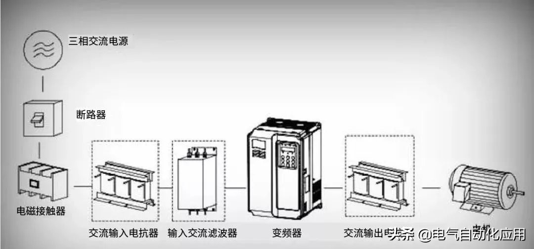

● 变频器本身也是一个干扰源。所以在使用上位机与变频器进行RS-485通讯时或者模拟量控制时,为了克服上述两方面对通讯方式的电磁干扰时,可以考虑增加“交流输入电抗器”、“输入交流滤波器”、“交流输出电抗器”。
变频器接入输出电抗器的作用:
1、改善电机的绝缘特性,减少电机噪音,延长电机的使用寿命。
2、增加变频器到电动机的导线距离。
3、可以有效抑制变频器的IGBT开关时产生的瞬间高电压,减少电压对电缆绝缘和电机的不良影响。
4、改善输出电流波形。
见下图所示:
emc外围配件安装示意图(虚线框所示)
