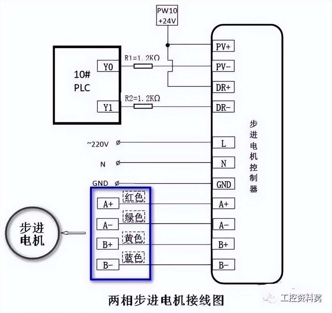

如何简单的调整两相步进电机转动方向
只需将电机与驱动器接线的A+和A-(或者B+和B-)对调即可。
