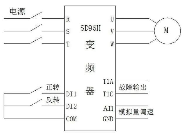

变频器如何控制电机?两者如何接线?
变频器控制电机的接线较为简单,跟接触器的接线差不多,三根主电源进线,然后出线给电机,但是其中的设置就有说道了,控制变频器的方式也多为不同。
首先我们来看一下变频器的接线端子,虽然说品牌较多,接线方式也有不同,但是大部分的变频器的接线端子也都差不太多。一般分为正反转的开关量输入,用来控制电机多的启动正反转。反馈端子,用来反馈电机的运行状态,包括运行的频率,转速,故障状态等等。速度给定控制,有些变频器是用电位器,有的直接使用按键,都为不通。
通过物理接线方式来控制的,还有一种方式是走的通讯网络,很多的变频器现在都支持通讯控制,可以通过这个通讯线就控制电机的启动停止,正反转,调节速度等,同时反馈信息也通过通讯进行传送。
