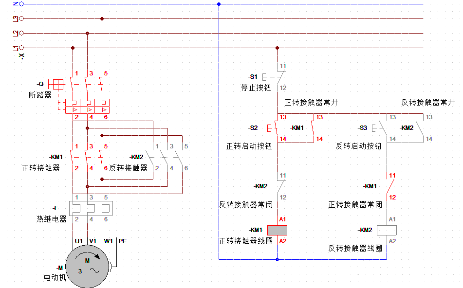

要学习电机电机正反转电路一定要了解电机正反转工作原理,就是当我们按下正转启动按钮的时候,电机会正转,这时候按下反转启动按钮是不起作用的,只有按下停止按钮,电动机停止以后才能启动电机反转。
一分钟学会电机正反转电路 电机顺序启动,逆序停止

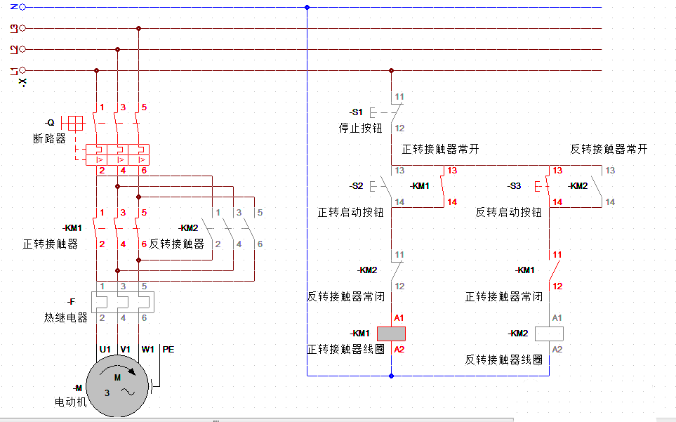

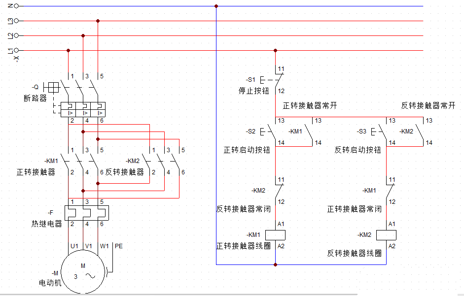

电机正反转电路图
首先,要连接电机正反转电路需要一个停止按钮,一个正转启动按钮,一个反转启动按钮,还需要两个接触器,两个接触器一定要常开常闭的辅助触点都有的,比如说1211的接触器。按上图的电路图连接。
按下正转启动按钮,电动机正转
此时按下反转启动按钮没有作用
当我们按下正转启动按钮的时候,电动机正转,松开启动按钮,电动机自锁,此时正转接触器的常闭触点是断开的,在这个时候按下反转启动按钮的时候是没有作用的。

按下停止按钮
只有当我们按下停止按钮,电动机停止,正转接触器失电,常闭触点恢复接通状态。

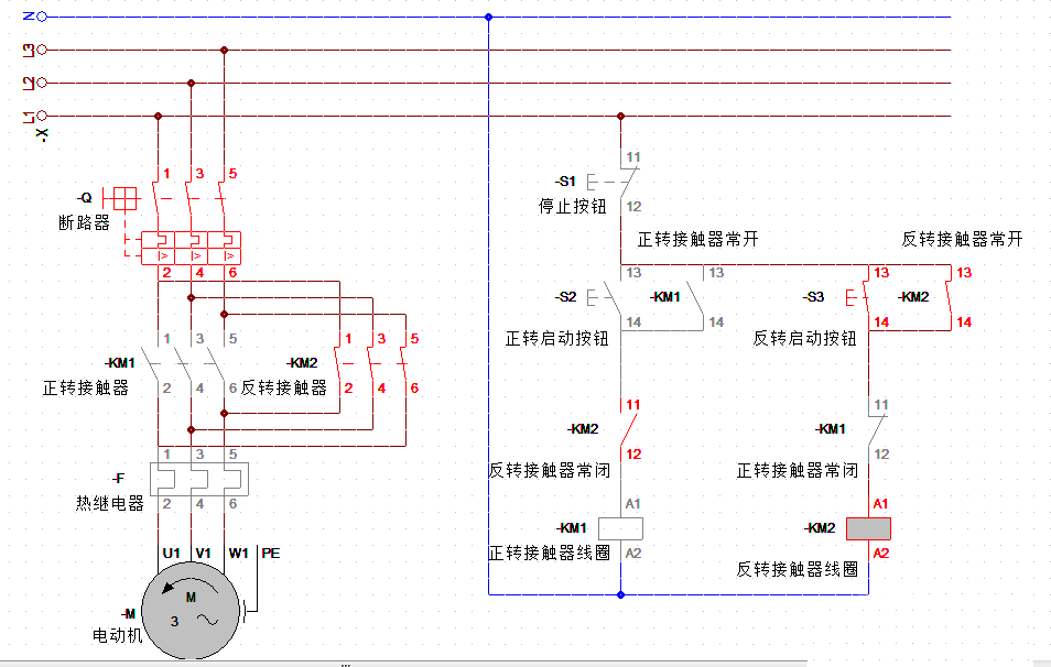

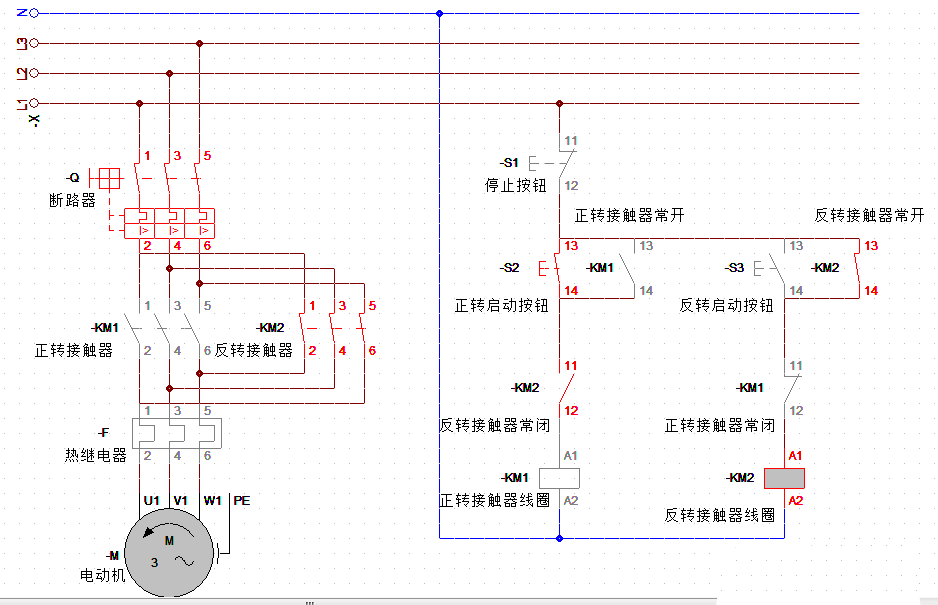

按下反转启动按钮
电动机反转的时候按下正转启动按钮
此时,按下反转启动按钮,电动机反转自锁,相应的,这个时候再去按正转启动按钮也是没有效果的。
这就是电动机正反转的原理,也是接触器的互锁原理,在电工取证的时候很常用,所以一定要了解。

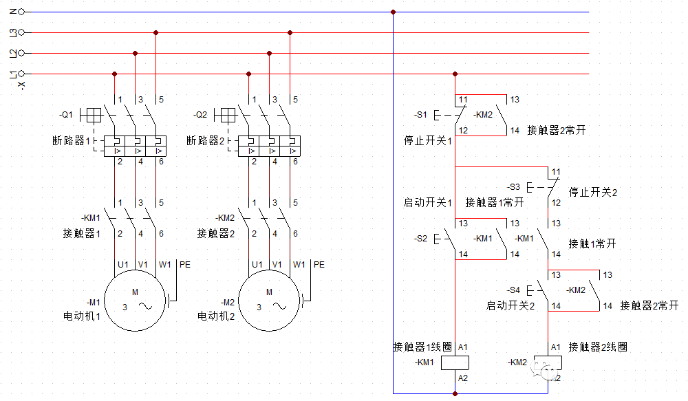

前面我讲过了电机的自锁电路和互锁电路,而在我们工作中还会经常碰到过这样的问题,就是有两台电机1和2,必须要电机1启动以后电机2才能启动,在停止的时候必须先停止电机2才能停止电机1。

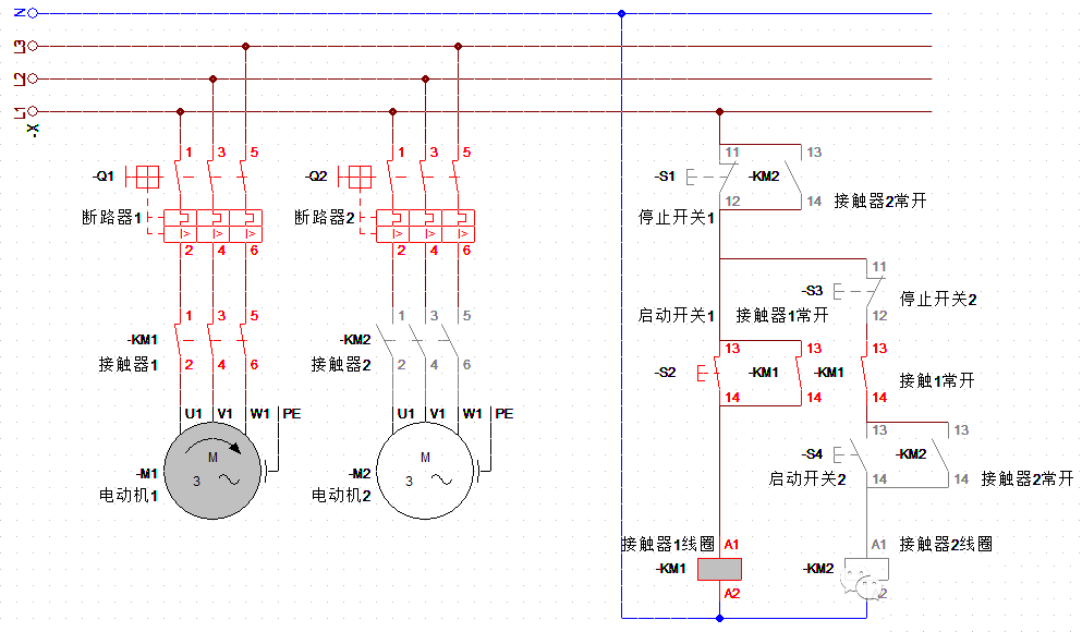

电机顺序启动逆序停止电路图
如果按照自锁电路接两台电机,就必须要人为注意启动顺序,但是也会有出错的时候,怎样才能避免误操作呢,就是今天要讲的,电机顺序启动和逆序停止。上图就是电机顺序启动,逆序停止的电路图。接下来我们看一下仿真动作。

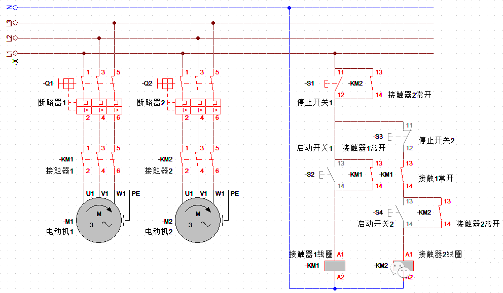

按下电机启动2,电机没有动作

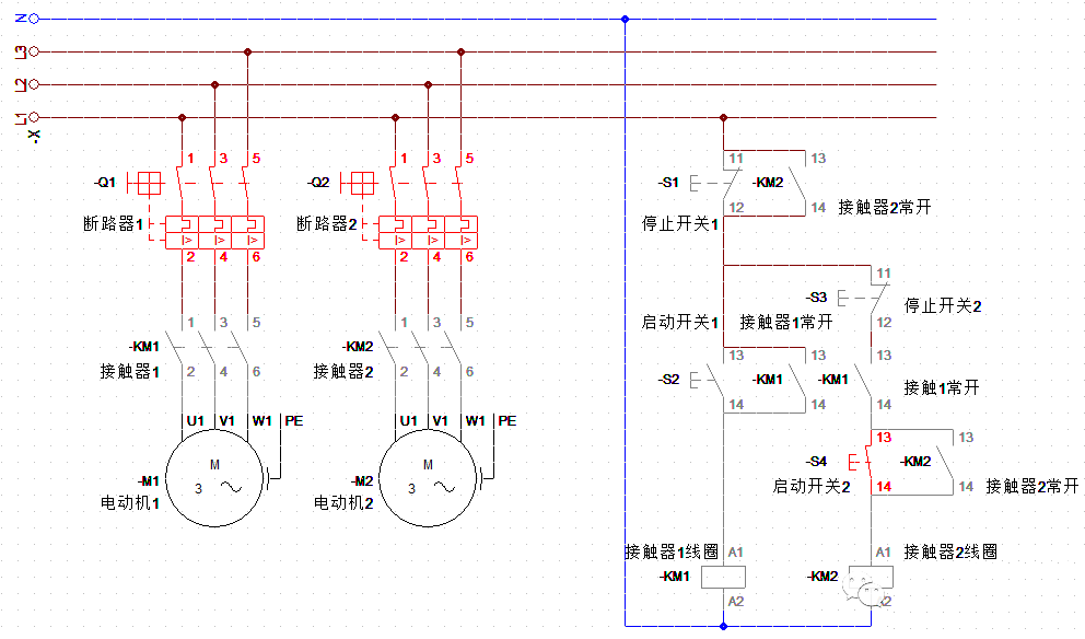

按下启动开关1,电机1启动
在上面的图中我们可以看到,在没有启动电机1,直接启动电机2的情况下,电机2是不能启动的,但是当我们按下电机1的启动按钮时,电机1是可以正常启动的。

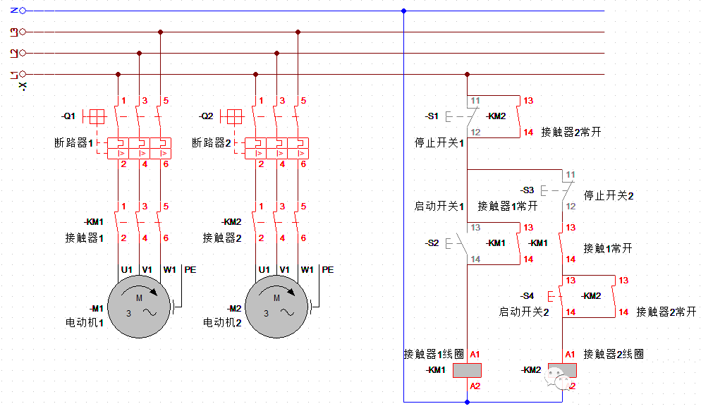

按下启动开关2,电机2启动
当电机1启动以后,再按下电机2的启动按钮,此时电机2也可以正常启动了。
按下停止按钮1,电机保持工作
按下停止按钮2,电机2停止
当我们需要停止电机的时候,如果先停止电机1的时候,按下电机1的停止按钮,电动机是不会停止的,只有我们先按下电机2的停止按钮,电动机2是能停止的。
按下停止按钮1,电机1停止工作
当电动机2停止以后,按下电机1的停止按钮电动机1能正常停止。
这就是电动机的顺序启动和逆序停止
