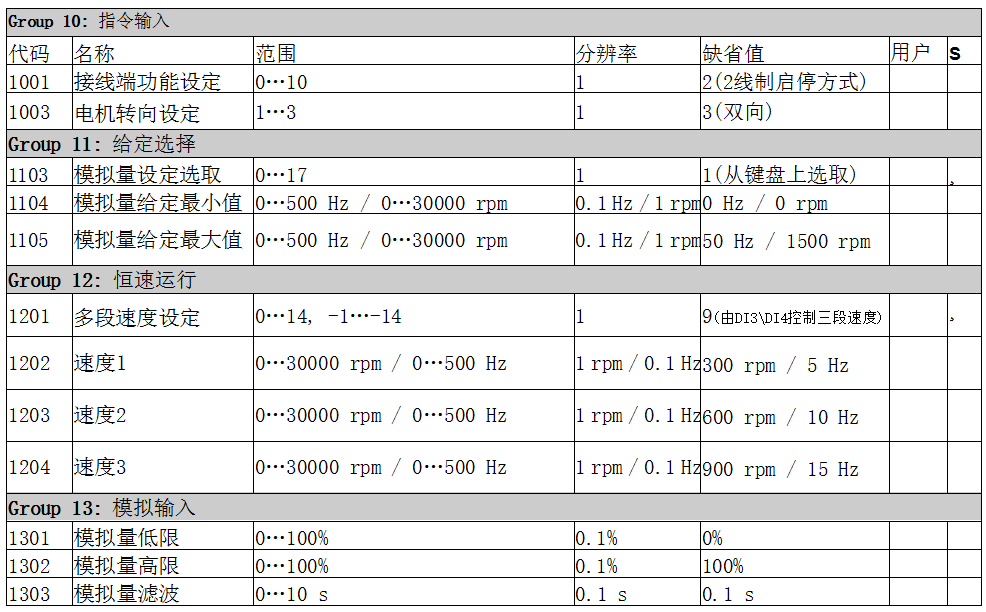

1、指领输入参数
       对应的是开关量及模拟量输入端接口的设定,一般有启动方式(本地/远程选择)、启动/停止、正转/反转、多段速度控制、模拟电流及模拟电压输入选择等。ABB-ACS550变频器此类参数设定在10号、11号、12号参数组内。

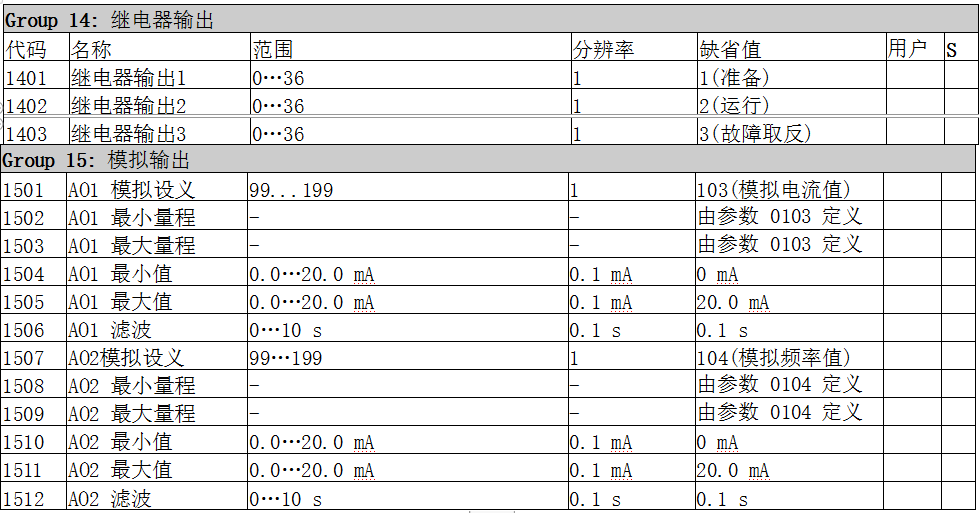

2、输出参数
        对应开关量及模拟量的输出端口设定,一般有准备、运行、故障信号及电流、频率模拟输出。ABB-ACS550变频器此类参数设定在14号、15号参数组内。 对于一般变频器以上参数设定完,变频器即可投入正常运行,各种品牌的变频器可根据其自己的参数号进行设定,但对于一些特定场合的应用我们还需进一步高级参数设定。
3、 高级参数设定
        此类参数主要是优化变频器的使用性能,比如U/F曲线设定,可以提高电机启动时的启动特性,能更好的带负载启动;PID设定能利用变频器特有的性能控制水泵类电机做PID调节,不再需要PLC做PID控制;频率屏蔽点设定,可以跳过电机在某一频率时产生的机械共振等。此类参数设定看实际应用中具体而定。
