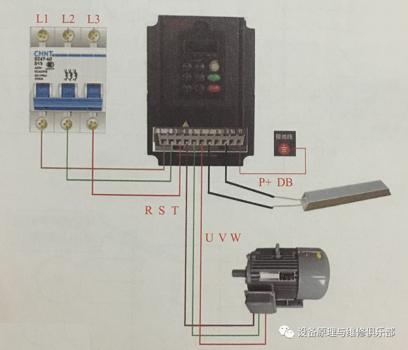

(1)外部制动电阻连接端子[P(+)、DB ]
一般小功率(7.5KW以下)变频器内置制动电阻,且连接与P(+)、DB端子上,如果内置制动电流容量不足或要提高制动力矩,则可外接制动电阻,连接时,先从P(+)、DB端子上卸下内置制动电阻的连接线,并对其线端进行绝缘,然后将外部制动电阻接到P(+)、DB端子上,如下图示:

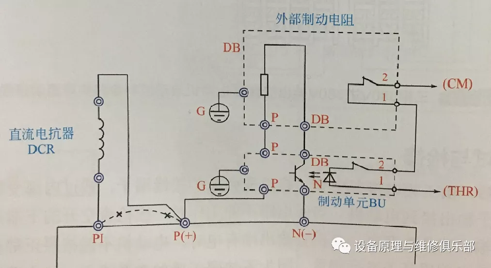

(2)直流中间电路端子[P(+)、N(-)]
对于功率大于15KW的变频器,除外接制动电阻DB外,还需对制动特性进行控制,以提高制动能力,方法是增设用功率晶体管控制的制动单元BU连接与P(+ )、N(-)端子,如下图所示。
电路接线组装图所示:
带有自动制动功能的变频器电动机控制电路
电路调试与检修:
如果电动机不能制动,大多是制动电阻毁坏,当电动机不能制动,在检修时,应先设定它的参数,看参数设定是否正确,只有电动机的参数设定正确,不能制动,才能说明制动电阻出现故障,如果检测以后制动电阻没有故障,多是变频器毁坏,应该更换或维修变频器。
