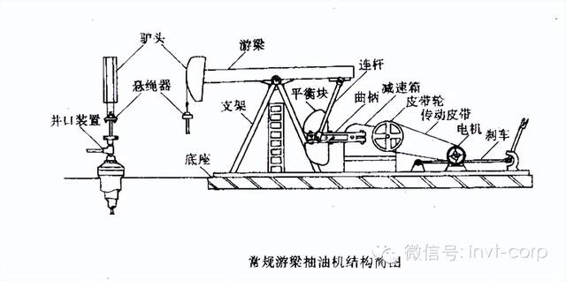

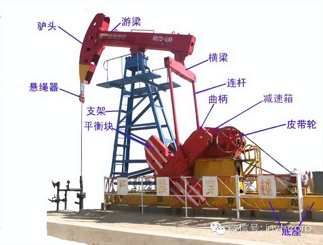

游梁式抽油机主要是由四大部分组成的:
(1)游梁部分:驴头、游梁、横梁、尾梁、连杆、平衡块(复合平衡抽油机)
(2)支架部分:中央轴承座、工作梯、护圈、操作台、支架。
(3)减速器部分:底座、减速器筒座、减速器、曲柄、配重块、刹车等部件。
(4)配电部分:电机座、电机、配电箱
游梁式抽油机运动为反复地上下提升,一个冲程提升一次,其动力来自于电动机带动的两个重量相当大的平衡块,当平衡块提升时,将采油机杆送入井中,平衡块下降时,采油杆提出带油至井口。由于电机转速一定,在滑块下降过程中,负荷减轻,电机拖动产生的能量无法被负载吸引,导致电机进入再生发电状态,将多余的能量反馈到电网,引起主回路母线电压的升高,势必会对整个电网产生冲击,导致电网供电质量下降,功率因数降低,频繁的高压冲击会损坏电机,缩短电机寿命、维护量加大。

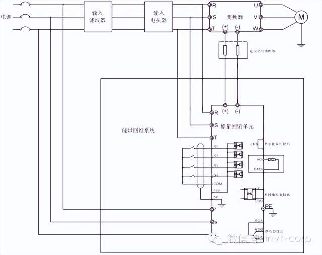

4.2 变频器加回馈单元控制
为了回馈再生能量,提高效率,可以采用能量回馈装置,将再生能量回馈电网,当然这样一来,系统就更复杂,投资也就更高了。所谓能量回馈装置,其实就是一台有源逆变器。按采用的功率开关器件的不同又可以分为晶闸管(SCR)有源逆变器及绝缘栅双极型晶体管(IGBT)逆变器两种,它们的共同特点是可以将变频器直流回路的电压反馈到电网,如图1所示。加装能量回馈单元的变频器适用于交流50Hz,额定电压380V的异步电动机,实现软起动、软停车和调速运行过程控制。具有起动电流小、速度平稳、性能可靠、对电网冲击小等优点,可实现上下速度任意调节和闭环控制运行;用户可根据油井的液位、压力确定抽油机的冲机、速度和产液量,降耗节能,提高泵效;使设备减少磨损,延长使用寿命,高效节能低成本,实现在最大节能状态下的自动化运行。
变频器加回馈单元接线图

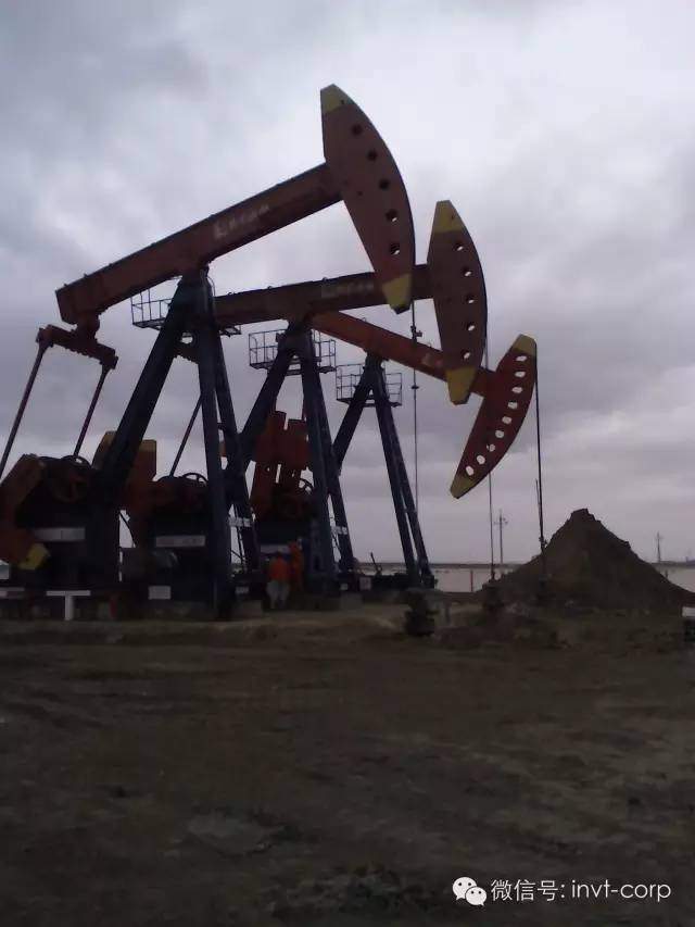

通过油田现场测试的抽油机的示功图表明由Goodrive200A变频器组成数字化抽油机运行良好,抽油机工作在最佳的状态。采用英威腾Goodrive200A变频器作为控制的解决方案在数字化抽油机应用中有如下优点:(1)变频解决方案,可以根据现场油井负荷大小使抽油机达到最佳的平衡状态,根据油井的产液量使抽油机工作在合理的冲次,并根据油井工况对抽油机进行有效的保护;从而最大限度的使抽油机的运行参数与油井参数相一致,发挥抽油机的工作能力,实现低碳开发和节能开采。(2)变频器内置的通讯功能,提供RS485通讯接口,使之与RTU控制模块的通讯连接更加简便。(3)模块化设计,系统的维护更加简单。(4)变频器具有短路、过载、过压、缺相、失速等多种保护和故障输出功能,能有效保证系统安全高效的运行。(5)可以通过站控平台有效实现变频器的参数调整及管理要求,实现真正意义上的井场无人值守。胜利油田某采油厂2012年使用能量回馈式电磁调速电动机135台。经测试其平均吨液有功节电率为32%,平均吨液无功节电率为43%,功率因数平均提高0.21,综合节电率为35%。形成年节电能力456万千瓦时,年节电效益320万元。下图为现场抽油机变频器系统图片。
