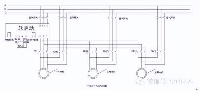

1、深川软起动应用场所
深川软起动可广泛应用于冶金、化工、石油、供水、矿山、建材、电机行业中的泵类、风机、压缩机、轧机、注塑机、皮带运输机等各种设备。
2、深川软起动控制组成
软起动器控制柜是由内装的软启动器加外围的断路器、接触器、继电器、指示灯、按扭等电气元件和柜体组成的,是对三相交流电动机(包括风机,泵)控制的交流拖动装置。
3、深川软起动柜工作原理及一二次回路控制图

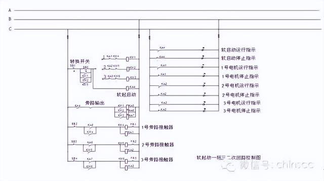

电路由二部分组成,二次控制电路和软起动器接线控制电路。启动前先将转换开关调至1号电机,当按下按钮SB0时,交流接触器KM1线圈得电动作且自锁。将软起动输出线与1号电机相连,同时中间继电器KA4得电动作,软起动运行且指示灯亮。1号电机开始运行,当电机达到额定转速后旁路输出点动作使KA5得电动作,1号旁路接触器KA4得电吸合且自锁,同时KA1中间继电器也同时动作,1号运行指示灯亮,同时KA1,KM4给KM1接触器和KA4中继复位,软起动器停止运行,同时停止指示灯亮。  当需要启动2号电动机时,转换开关调至2号电机,按下软起启动按钮SB0,交流接触器KM2得电动作且自锁,将软起动输出线与2号电机相连,同时KA4得电软起动器运行且运行指示灯亮。2号电动机开始运行,当2号电机转速接近(或达到)额定转速时,软起动旁路输出点动作使KA6得电启动交流接触器KM5得电吸合且自锁.同时KA2中继得电,运行指示灯亮,KM5,KA2得电后给KM2,KA4复位,软起动停止运行且停止指示灯亮。
当需要启动3号电动机时,转换开关调至3号电机,按下软起启动按钮SB0,交流接触器KM3得电动作且自锁,将软起动输出线与3号电机相连,同时KA4得电软起动器运行且运行指示灯亮。3号电动机开始运行,当3号电机转速接近(或达到)额定转速时,软起动旁路输出点动作使KA7得电启动交流接触器KM6得电吸合且自锁.同时KA3中继得电,运行指示灯亮,KM6,KA3得电后给KM3,KA4复位,软起动停止运行且停止指示灯亮。当1号(或2,3)电机需要停机时,按下停止按钮SB2(或SB3,SB4).交流接触器KM4(或KM5,KM6)失电释放,其主触点断开电源。电动机1号(或2,3)失电停止运行,同时KA1(或KA2,KA3)中继复位1号(或2,3)停止指示灯亮。
当1号(或2,3)电机发生过电流、断相、堵转等故障时,热保护继电器FR1动作,切断接触器KM4(或KM5,KM6)线圈电源,线圈失电主触点断开三相电源切断,电动机号l号(或2,3)失电停止运行。同时KA1(或 KA2,KA3)中继复位1号(或2,3)停止指示灯亮。
软起一拖三一次控制图
软起一拖三二次回路接线图
