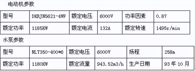

2.2设备参数

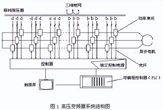

JD-BP37系列高压变频调速系统的结构,由移相变压器功率单元和控制器组成。高压变频器6KV/1250KW系列有24个功率单元,每8个功率单元串联构成一相,图1中给出了系统结构示例。

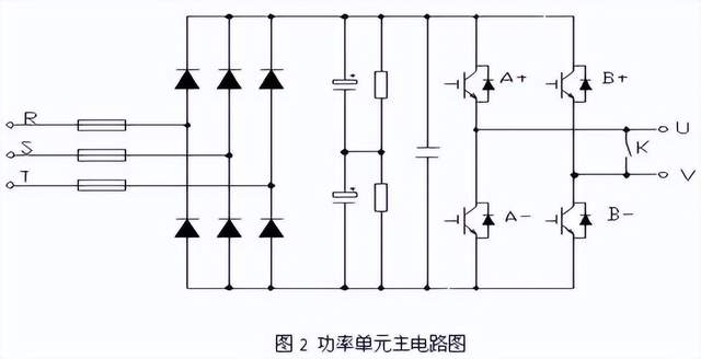

每个功率单元结构上完全一致,可以互换,其主电路结构如图所示,为基本的交-直-交双向逆变电路,图中通过逆变块IGBT反并联的二极管构成三相全桥方式整流,整流后的给滤波电容充电,确定母线电压, 通过对IGBT逆变桥进行正弦PWM控制实现双向逆变。

输入侧由移相变压器给每个单元供电,每个功率单元都承受电机电流、1/8的相电压、1/24的输出功率。24个单元在变压器上都有自己独立的三相输入绕组。功率单元之间及变压器二次绕组之间相互绝缘。二次绕组采用延边三角形接法,目的是实现多重化,降低输入电流的谐波成分。
本机中移相变压器的副边绕组分为三组,构成36脉冲整流方式;这种多级移相叠加的整流方式可以大大改善网侧的电流波形,使其负载下的网侧功率因数接近1,输入电流谐波成分低。实测输入电流总谐波成分小于4%。

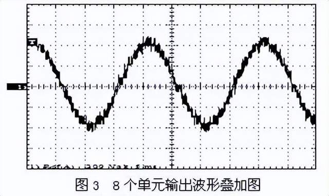

输出侧由每个单元的U、V输出端子相互串接而成星型接法给电机供电,通过对每个单元的PWM波形进行重组,可得到阶梯PWM波形。这种波形正弦度好,dv/dt小,可减少对电缆和电机的绝缘损坏,无须输出滤波器就可以使输出电缆长度很长,电机不需要降额使用,可直接用于旧设备的改造;同时,电机的谐波损耗大大减少,消除了由此引起的机械振动,减小了轴承和叶片的机械应力。图3为变频器输出的线电压阶梯PWM波形。

系统采用三次谐波补偿技术提高了电源电压利用率,利用了调制信号预畸变技术,使电压利用率近似于1。系统还采用了先进的载波移相技术,它的特点是单元输出的基波相叠加、谐波彼此相抵消。所以串联后的总输出波形失真特别小,实测输出电流总谐波成分小于2%。

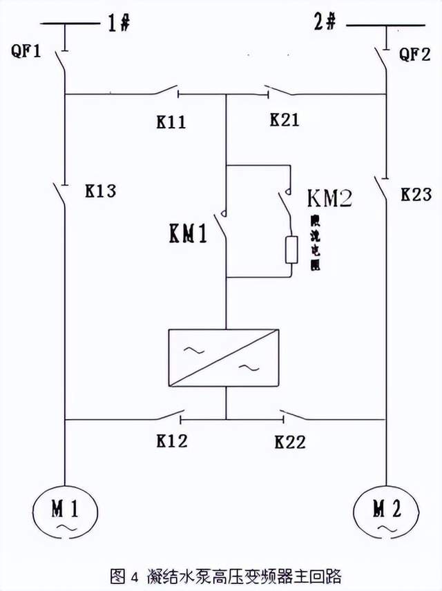

我公司针对现场工艺情况,和阳城国际发电有限公司相关技术人员详细探讨后,采用两台凝泵公用一台变频器的应用形式,主回路示意图如图 4 所示。正常运行时,高压隔离开关K11、K12 合上,断路器QF1合上, 隔离开关K13断开,#1 凝结水泵处于变频运行状态;高压隔离开关K23合上,断路器QF2断开,高压隔离开关K21、K22断开,#2 凝结水泵处于工频热备用状态。当变频运行的凝结水泵因变频器故障跳闸时,另一台凝结水泵可以工频启动
该一拖二高压变频器含有两个高压刀闸柜,其中M1电动机刀闸柜中变频运行选择隔离开关K11、K12和工频运行选择隔离开关K13具有电气和机械互锁;M2电动机刀闸柜中变频运行选择隔离开关K21、K22和工频运行选择隔离开关K23也具有电气和机械互锁;#11刀闸柜中变频运行选择隔离开关K11和#12刀闸柜中变频运行选择隔离开关K21具有电气互锁,高压变频器同一时间内只能拖动一台凝结水泵电机。为了保证系统的安全稳定,在DCS系统中也做了相同的电气互锁,而且为防止剩余电荷对变频器的损害,在 DCS 操作系统中还设计有逻辑闭锁,即只有在合上变频器下口隔离开关 K12 或 K22 后才能合上断路器 QF1(QF2)。采用两台凝结水泵公用一台变频器的应用形式不仅能充分的利用变频器,而且可以大量节约电厂投资费用。

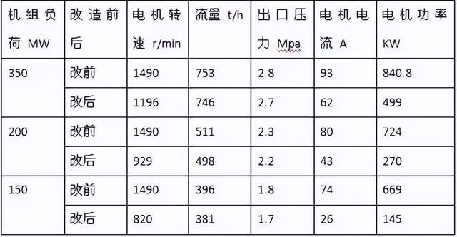

根据实验结果计算,1#、3#及4#单台凝结水泵变频器全年节电量约为4775076KW·h,节电率达到46%。按照每度上网电价0.30元计算,全年可获经济效益1432522.8元,而且避免了对阀门的冲击磨损,保证了恒定水压。
