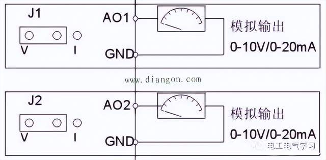

1.模拟量方式,我们都知道变频器有模拟量输入和输出部分,其中模拟量输入用于频率给定的例如0-10v的直流电压信号和0-20ma的电流信号;模拟量输出则是检测变频器运行状态的如运行电压、运行电流、功率和我们要检测的频率值都能以模拟量的形式给出。同样输出的形式有电压信号和电流信号,这个输出参数我们可以在变频器设置中进行选择,常见检测装置有:
1电流表电压表直接测量根据表的数值计算出实际运行的频率,2就是数字显示器如转速表等把模拟量转换为数字量进行显示更加方便,3就是AD模块与PLC进行采集模拟量转换为数字量进行反馈控制。其实它们的原理都一样,就是把模拟量转换为实际的频率值,如10v的电压信号对应最大值50Hz,按照比例关系进行换算即可,如2.5v对应的变频器输出频率就是12.5Hz。
