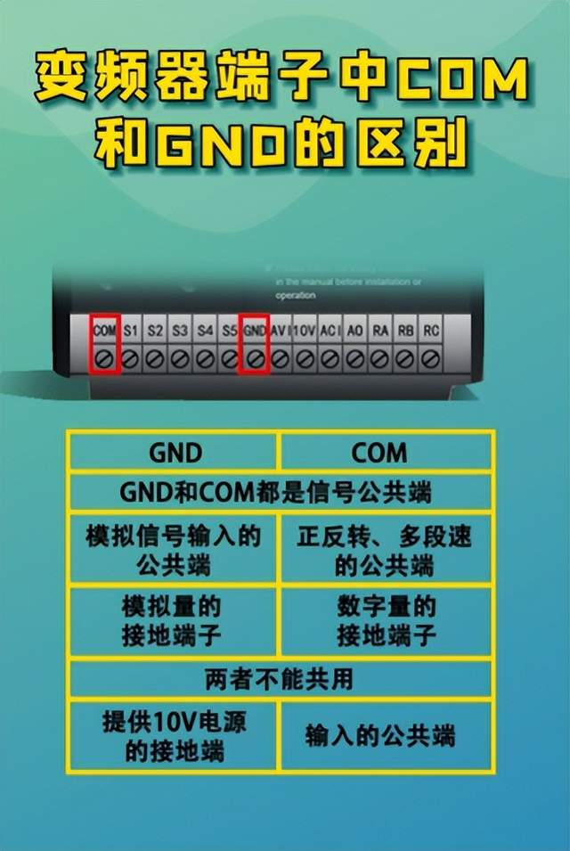

变频器(Variable Frequency Drive,简称VFD)的端子中,COM和GND是两个不同的概念,有着不同的功能和用途。
1. COM(Common):COM端子是指变频器的电源接地端,它通常用于连接可靠接地点或电源的零线。当需要连接电源的零线时,可以将零线连接到COM端子上。COM端子一般与变频器的金属外壳(地线)连接在一起,起到保护人和设备安全的作用。
2. GND(Ground):GND端子是指变频器的信号接地端,它通常用于连接其他设备的信号接地。例如,当需要连接编码器、传感器或其他外部设备的信号接地时,可以将这些信号接地线连接到GND端子上,以达到信号准确传输和保护的目的。
需要注意的是,COM和GND端子虽然承担不同的功能,但在实际安装和使用中,它们可能会有共同的接地点。因此,在连接设备时,需要根据具体的需求和安全规范,正确地连接COM和GND端子,以保证系统的电气连接和安全性。同时,也应该严格按照变频器的产品手册和安装指南进行操作,确保正确使用和接地。如有疑问,建议咨询相关电气工程师或厂家技术支持。
