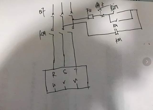

先给大家上图!图一中的控制方法是不被允许的,是错误的!大家注意!
图一
看似一个很正常的电路图,按下启动给变频器上电,按下停止给变频器断电,并且电机停止,实则不被允许!
解释一下原因“若在电源和变频器输入端之间,加装接触器,则不允许用此接触器来控制变频器的启停。一定需要用该接触器控制变频器起停时,间隔不要小于一个小时。因为频繁的充放电易降低变频器内电容寿命”。

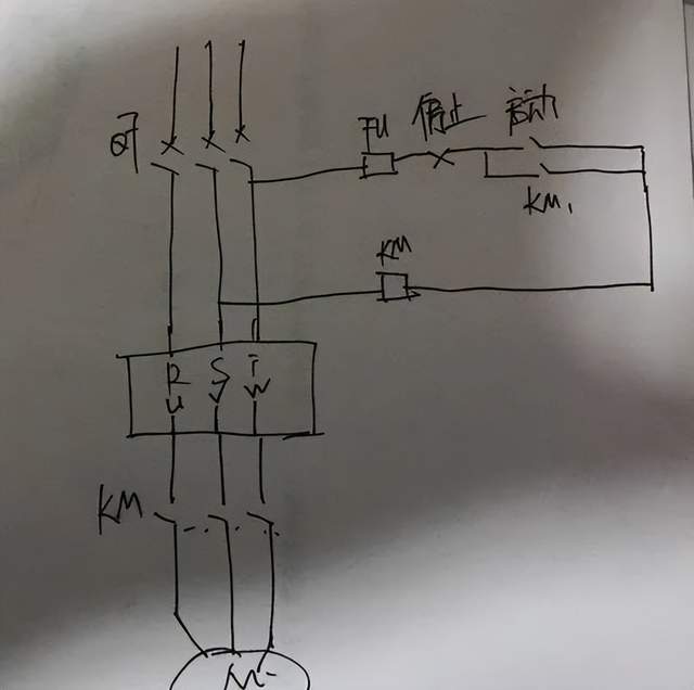

下图二的控制方法也是不可取的
图二
上图用起保停电路,来控制电机的启停!当按下启动按钮,电机和变频器接通,电机启动。当按下停止按钮电机停止,与变频器断开!看似没什么问题,实则不可取!一不注意就会损坏变频器,如果你非要用这种控制方式,那么请你注意下面的解释原因。
解释一下原因“若输出端和电机之间装有接触器等开关器件,应确保变频器在无输出时进行通断操作,否则容易造成变频器内模块损坏”。
我们就用变频器本身的多功能端子,或者面板来实现电机的起停好了!上面的控制方式能不用,就别用!要用的话要注意上面的一些问题,要处理好!
