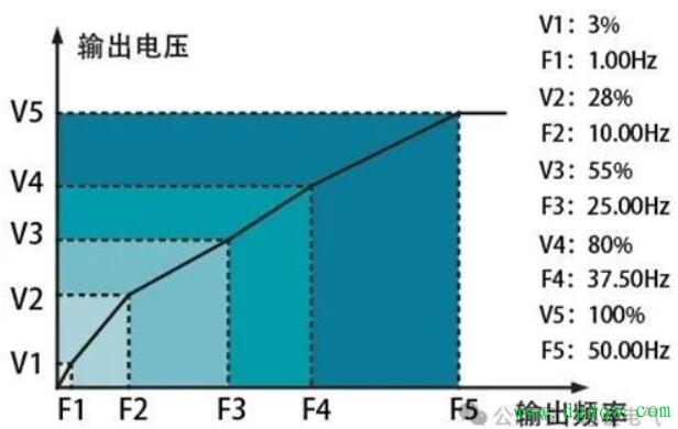

   此外,我们需要明确的是,在标量(VF)控制模式下,0Hz只是一个过渡状态。我们可以说变频器从0速下起动,但这与从0Hz下起动是有区别的。前者强调的是速度的变化,而后者则更侧重于频率的设定。
   这就引出了“起动频率”的概念。起动频率是指变频器输出频率达到某一特定值时,电机开始加速的频率。设定起动频率的目的是为了确保电机在起动过程中具有足够的起动转矩,从而避免电机无法起动或起动过程中产生过大的电流
   在实际应用中,起动频率的设定需要根据所驱动负载的特性来确定。一方面,我们要避开可能导致电机转矩不足的低频区域;另一方面,也要防止因起动频率设定过高而在电机起动时产生过大的电流冲击。例如,对于风机和泵类等二次方负载,起动频率通常设定为10Hz或更低。而对于恒转矩负载,起动时的同步转速则不应超过其额定转差。
