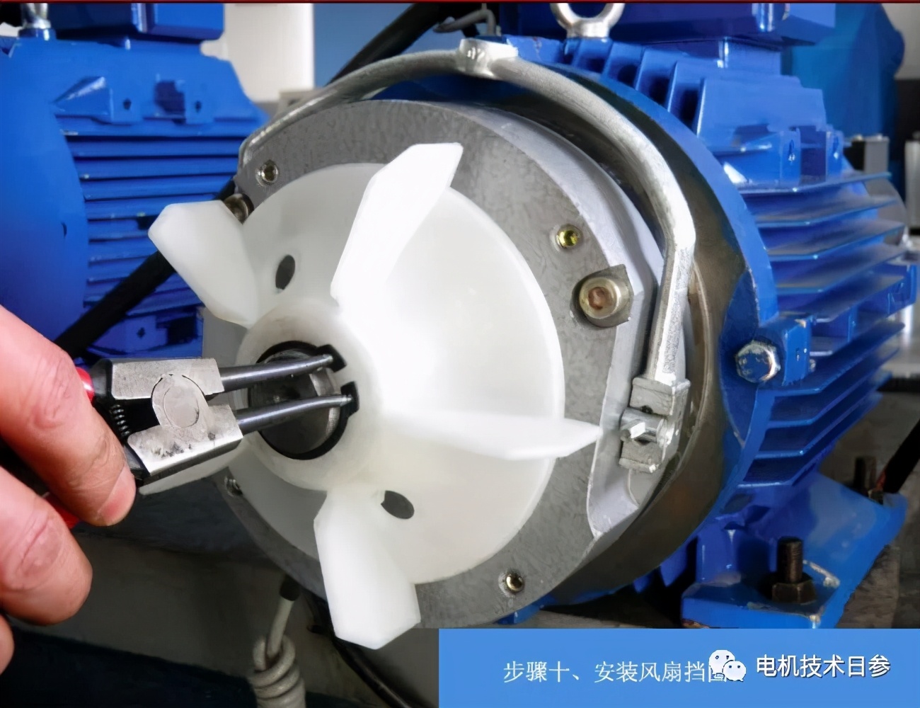

电动机的制动器是起停转子运行作用,分得电、断电停止转子运行。制动电机直流圆盘制动器安装在电机非轴伸端的端盖上。当制动电机接入电源,制动电机也同时工作。由于电磁吸力作用,电磁铁吸引衔铁并压缩弹簧,制动盘于衔铁端盖脱开,制动电机开始运转。当切断电源时,制动电机电磁铁失去磁吸力,弹簧推动衔铁压紧制动盘,在磨擦力矩作用下,制动电机立即停止运转。
