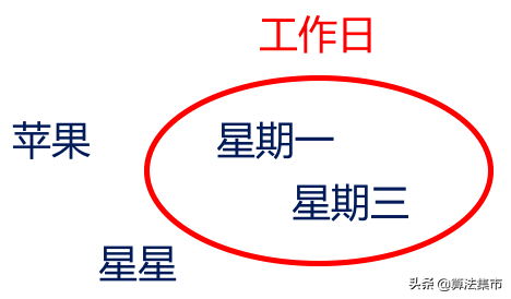

普通情况下,元素a属于集合A或不属于集合A,如下图所示,星期一和星期三都是工作日,而苹果和星星则不是。这就是经典集合,完全包括或完全不包括某个元素。

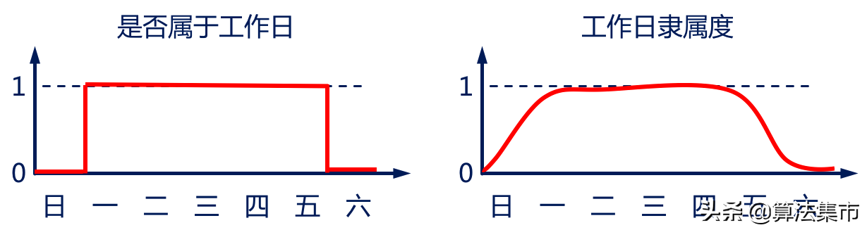

在经典集合下,周一至周日是否属于工作日如下左图所示,而模糊集合下,周一至周日属于工作日的隶属度可以用一连续曲线表示,如右图所示,此时这条曲线上的每一点定义了当前时刻属于工作日的程度,这条曲线称为隶属度函数。

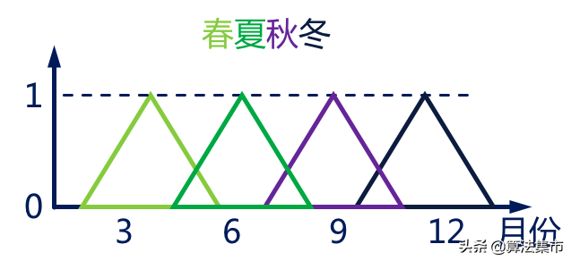

隶属度曲线有不同的形式,常见的有三角形、梯形、高斯分布形、S形等。比如一年春夏秋冬四个季节,每个季节的隶属度函数可以用三角形曲线描述。

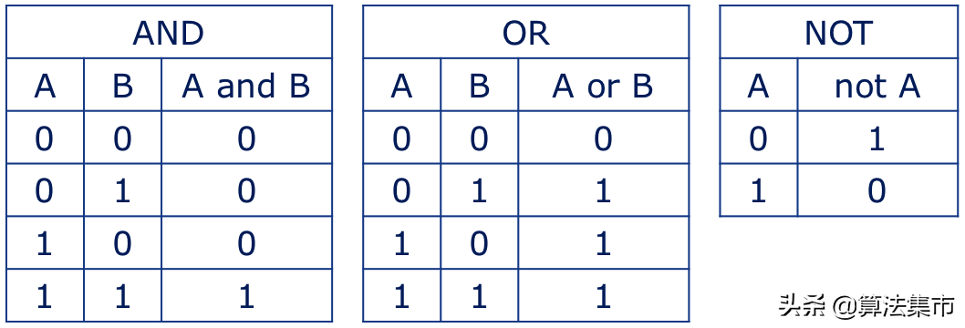

逻辑运算是模糊推理的基础,先来看一下基本的逻辑运算。
模糊控制的一些基本概念

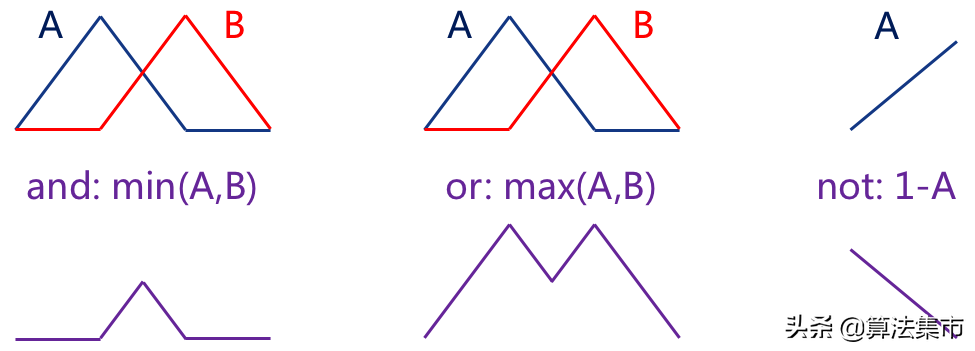

由于模糊逻辑用隶属度函数表示元素属于集合的程度,当隶属度为0或1时,可以采用上面的基本逻辑运算;当隶属度在(0,1)之内时,需要对逻辑运算修改一下,一种方法是用min、max、1-A代替and、or、not。

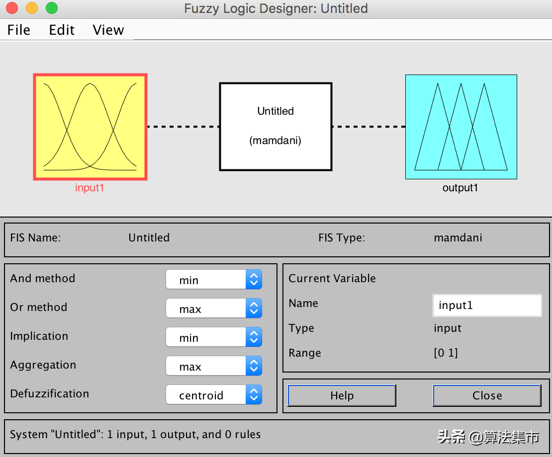

Matlab提供了一个模糊控制的工具箱,可以快速实现上述步骤,并得到可视化的结果。
