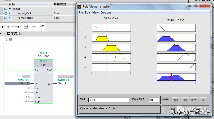

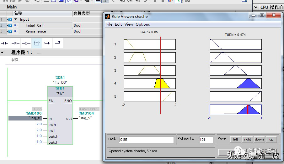

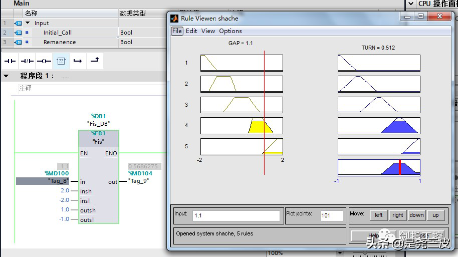

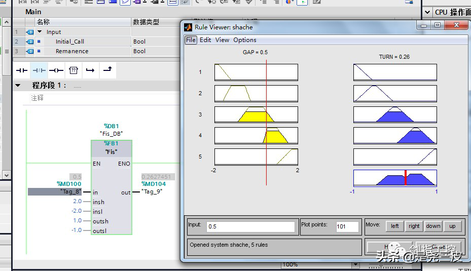

一、 说明
通过西门子 1200 控制器,使用博途 V13SP1 的 scl 编程语言实现模糊控制算法,反模糊计算复杂,为了简化算法,将输出功能函数简化为矩形,隶属度只取矩形的中点。
二、 实验测试
通过 matlab7.0 测试模糊控制结果,如下
1、 测试 1,输入 0.5,输出
PLC单参数模糊控制(含代码)
2、 测试 2,输入 0.85,输出
PLC单参数模糊控制(含代码)
3、 测试 3,输入 1.1
PLC单参数模糊控制(含代码)
4、 测试 4,输入‐0.44,输出
PLC单参数模糊控制(含代码)
5、 测试 5,输入‐1.2
PLC单参数模糊控制(含代码)
