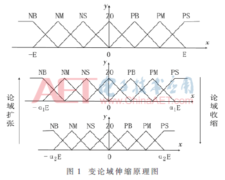

传统的模糊控制法在设计和控制时由于论域划分不够精确,对光伏组件最大功率点两侧不同变化趋势很难作出灵活的调整,使得控制精度较低,控制效果达不到理想目标。因而,提出变论域思想,其基本原理是[6]:在传统模糊控制法的基础上,引入伸缩因子,让输入和输出的模糊论域随着输入偏差的变化而变化,偏差大时扩大论域,偏差小时收缩论域。该算法通过适当伸缩论域,在控制精度和动态性能上均优于模糊控制法,减小了稳态误差和波动,在一定程度上提高了跟踪效果。图1是变论域的伸缩原理。

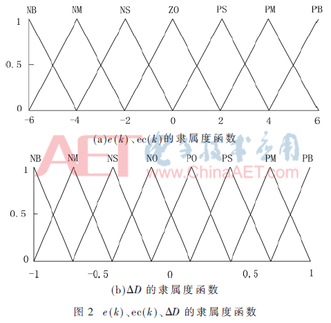

将输入变量e(k)、ec(k)定义为7个模糊子集:{NB,NM,NS,ZO,PS,PM,PB},初始论域分别为[-E,E],[-EC,EC],输出变量ΔD(k)定义为8个模糊子集:{NB,NM,NS,NO,PO,PS,PM,PB},初始论域为[-D,D],本文取E=EC=6,D=1隶属度函数如图2所示。

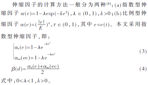

伸缩因子的设计对于变论域思想极其重要[7]。在规则形状不变的前提下,初始论域E,EC和D通过伸缩因子α(e),α(ec)和β(d)随输入变量的变化而调整,记为:
组合爬山法与变论域模糊控制的MPPT算法
由式(3)和式(4)可知,输入输出伸缩因子的选取由λ和k确定。当λ和k确定之后,初始论域的变换完全取决于e和ec的值,控制器能够根据输入输出的偏差量实现对MPPT的快速控制。

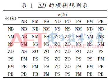

输入误差的变化决定论域的大小,虽然模糊规则本身没有改变,但是随着输入变量论域的变化,模糊集合也发生了变化,间接影响是模糊规则发生了变化,模糊控制器也发生了相应的变化[9]。若输出功率增加,工作点正在靠近最大功率点,扰动方向不变,反之向相反的方向扰动;在最大功率点附近才用更小的步长,来提高稳态精度,减小稳态振荡,反之采用更大的步长,加快响应速度;当外界环境迅速变化时,模糊控制器能快速检测并响应。根据此规则和专家经验可制定出输出变量ΔD的模糊规则表[10],如表1所示。

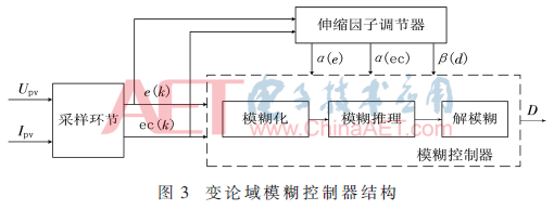

1.5 变论域模糊控制器结构
本文设计的变论域控制器是双输入单输出结构,如图3所示。该控制器主要由采样环节、伸缩因子调节器和模糊控制器构成,采样环节主要收集光伏列阵的输出电压和输出功率,计算输出功率。根据式(1)计算出控制器的输入输出变量,然后经过伸缩因子调节器得到对应的伸缩因子,由控制器可得到输出变量。

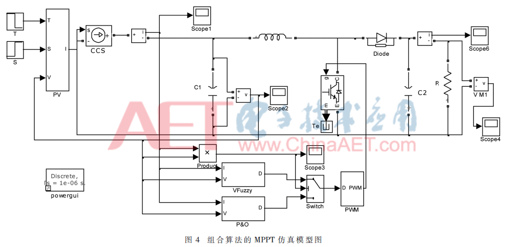

在Simulink中搭建完整的光伏列阵MPPT组合算法的仿真模型,如图4所示。
组合算法的MPPT仿真模型包括:光伏列阵、DC/DC模块、算法切换模块;爬山法模块、变论域模糊控制模块、负载等。采用Switch模块根据当前功率值对组合算法进行切换。光伏列阵在标准状况下的参数为:Isc=7.68 A,Uoc=21.24 V,Im=6.86 A,Um=17.5 V,α=0.074 8 V/℃,β=0.001 511 A/℃,Rs=0.2 Ω,Pm=120 W。仿真参数设计:仿真时间设为0.8 s,仿真算法使用ode23 tb,采用时间间隔为1 μs。Boost升压电路中L=1.8 mH,C1=470 μF,C2=110 470 μF,R=112 Ω;PWM开关频率f=20 kHz。分别对爬山法、模糊控制法、变论域模糊控制及组合算法进行仿真,结果如图5所示。

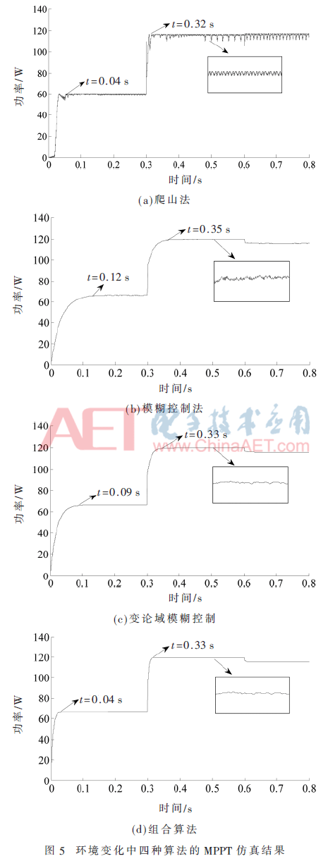

在图5的仿真过程中,光照强度在0.3 s从700 W/m2到1 000 W/m2,环境温度在0.6 s从25 ℃下降到15 ℃,四种方法所用光伏列阵和BOOST升压变换器的参数相同,爬山法的调节步长取0.05,传统模糊控制器和变论域模糊控制器的模糊规则表相同,初始隶属度函数也相同。分别采用不用的跟踪算法,光伏列阵定量计算的输出功率见表2。
从图5和表2中能清楚地看到:在S=700 W/m2时,爬山法的占空比调节量取0.05,追踪时间t=0.04 s,但在最大功率点附近震荡比较严重。因此,在采用定步长的爬山法中响应速度和稳态精度是一对无法调和的矛盾。采用传统模糊控制法可以应用不同的规则,在0.12 s时能追踪到最大功率点,但是由于模糊划分的有限性,占空比变化量的范围和模糊插值的精度都有限。运用变论域模糊控制,论域随误差的变小而收缩,局部地看论域的收缩相当于增加了控制规则,也就是增加的插值节点的个数,从而提高了追踪精度和稳定精度。
进一步分析可知:当0.3 s光照强度从700 W/m2到1 000 W/m2时,爬山法在0.32 s就可以追踪到最大功率点,模糊控制法需要0.35 s,经过变论域思想,响应时间为0.33 s,慢于爬山法的跟踪速度,但其稳定性能最好;而组合算法结合爬山法和变论域控制的优点,不仅追踪速度快(t=0.32 s),而且稳定性强,能快速准确地追踪最大功率点;在0.6 s时,温度下降到10 ℃,组合控制算法也能快速稳定地追踪到最大功率点,验证了组合算法在外界环境变化时具有较大的优越性。
