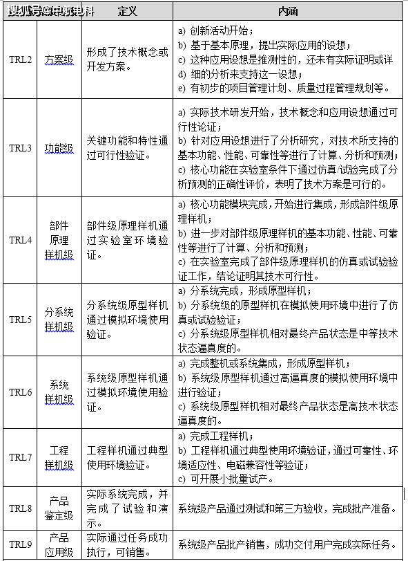

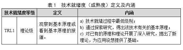

12.5国家重大科学仪器设备开发重大专项和13.5国家重大科学仪器设备开发重点研发计划均给出了“技术就绪度评价方法指南”。 13.5指南中对各技术就绪度的定义及内涵详细说明如下表1。

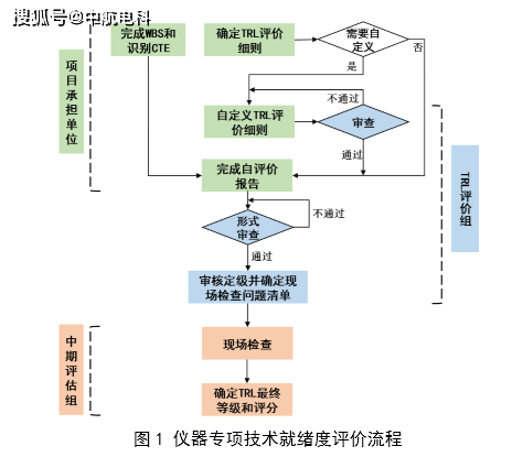

3.2 评价流程
技术就绪度评价的一般流程如下图1所示:
3.3 成立自评价组和评价组
自评价组:自评价组由牵头单位组织成立,联同各课题单位的专家组成即可,成员一般不少于7位。
评价组:评价组由牵头单位组织成立,评价组专家成员由“两组一委”及行业内的专家组成,数量一般不少于7位。
3.4 确定技术就绪度评价细则
项目牵头单位应组织制度技术就绪度评价细则。一般情况下,参照“国家重大科学仪器设备开发重点研发计划技术就绪度评价方法指南”中“附录1 TRL评价细则”开展评价工作即可,除非项目的特殊性,指南中的评价细则不适用才建议自行制定。自定义的评价细则需提交评价组评审通过后实施。
3.5 开展自评价及编制自评估报告
自评价工作由项目牵头单位组织自评价组专家实施,完成自评价后由牵头单位编制技术就绪度自评估报告。
注:为保证技术就绪度自评估报告的可信度,在提交评价组审查之前,项目牵头单位可组织行业内的第三方专业机构进行评估支撑。
3.6 评价组评价
自评价工作完成后,项目牵头单位组织评价组专家对自评估报告进行评审。评价组完成评价后给出最终核定的技术就绪度等级评价结果。
