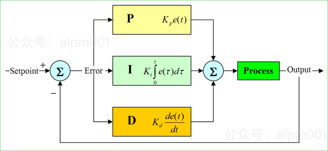

一、什么是 PID及其原理
1. 什么是 PID
经典的自动控制算法 PID,了解一下?
PID,即比例 Proportion、积分 Integral 和微分 Derivative 三个单词的缩写;比例积分微分控制,简称PID控制。
简单讲,根据给定值和实际输出值构成控制偏差,将偏差按比例、积分和微分通过线性组合构成控制量,对被控对象进行控制。
常规 PID 控制器作为一种线性控制器。

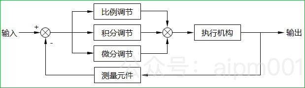

2. PID 原理
常规的 PID 控制原理图:
经典的自动控制算法 PID,了解一下?
系统由 PID 控制器和被控对象(常常是执行机构,如电机等)组成。
现在知道了 PID 控制器是怎么工作的,那么为什么需要比例、积分、微分三个环节呢?具体有什么作用呢?
  • 比例环节:当被控制对象现状与目标有差距的时候,控制器就产生一个控制使得被控制对象向目标靠近。所以这是根据目标差距进行一个有比例的调节。
  • 微分环节:当被控制对象越来越接近目标的时候,当然不能按照比例调节的给定量去执行。所以引入一个对未来趋势的判断给定量。
  • 积分环节:当比例和微分环节控制达到预设目标时,对一段时间内的静态误差进行纠偏。
从时间的角度讲,比例作用是针对系统当前误差进行控制,积分作用则针对系统误差的历史,而微分作用则反映了系统误差的变化趋势,这三者的组合是“过去、现在、未来”的完美结合。
引述百度的标准解释:
  • 比例环节:即时成比例地反应控制系统的偏差信号e(t),偏差一旦产生,控制器立即产生控制作用以减小误差。当偏差e=0时,控制作用也为0;因此,比例控制是基于偏差进行调节的,即有差调节。
  • 积分环节:能对误差进行记忆,主要用于消除静态差,提高系统的无差度,积分作用的强弱取决于积分时间常数Ti,Ti越大,积分作用越弱,反之则越强。
  • 微分环节:能反映偏差信号的变化趋势(变化速率),并能在偏差信号值变得太大之前,在系统中引入一个有效的早期修正信号,从而加快系统的动作速度,减小调节时间。

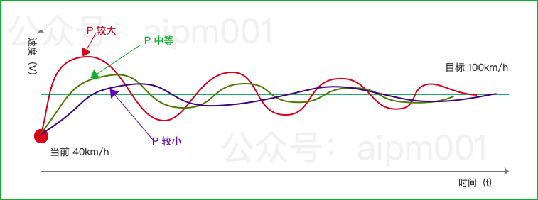

1. 我们先讲 P——比例调节
现在我们想让我们的车在高速公路上保持 100km/h 的速度行驶,当前速度是 40km/h。
想要到达 100km/h 有三种执行方式:
  1. 猛踩油门,车速快速提升,以最快的速度接近 100km/h;
  2. 温和的踩油门,车速中等,以温和的速度接近 100km/h;
  3. 缓慢的踩油门,车速较慢,以较慢的速度接近 100km/h。
分别对应的 P 值是:较大、中等、较小。
直观的反应对比如图:
经典的自动控制算法 PID,了解一下?
从图中可以看出:
  • 当 P 值较大时,车辆以更快的速度和最短的时间达到 100km/h;
  • 当 P 值中等时,车辆相对于 P 值较大时,反应相对慢点儿,也就是以相对较慢和更长一点儿的时间到达 100km/h;
  • 当 P 值较小时,车辆的反应速度就更慢,到达 100km/h 所耗费的时间也更长。
说到这儿你可能就明白了。
车辆的反应速度和耗费时间的长短取决于 P 值的大小——也就是 P 值越大,车辆反应越快,耗时越短。
P 值大,虽然反应快,但是反应剧烈,类似于猛加速,坐在汽车里有强烈的推背感;相应的当靠近目标的时候,由于惯性容易冲过头,并且为了抑制过大冲过头就需要猛烈的踩刹车,乘坐的人就身体向前倾。
另外由于惯性比较大的原因,车辆需要更长的时间才能调整到恒定 100km/h 的速度,因为车辆需要较长的时间来调整震荡。
这样的乘坐体验就不是很好,这就需要我们设置一个合理的 P 值,车辆的反应不那么剧烈,反应时间你也能够接受。
类似于你开汽车,你用 S 档(有的叫运动档,有的叫超车档)超车,较大的功率输出,较快的提速,然后切换到 D 档(行车档)维持;你可以感受一下,同样的油门,S 档与 D 档的反应不一样,P 值设置不一样。

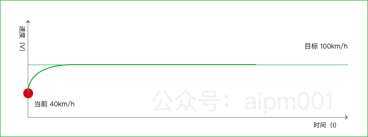

在 P 和 D 的相互作用,调节控制下,最终得到的理想状态是这样的。
经典的自动控制算法 PID,了解一下?
既能在较快时间内达到目标,又不会使得反应剧烈造成不适感。

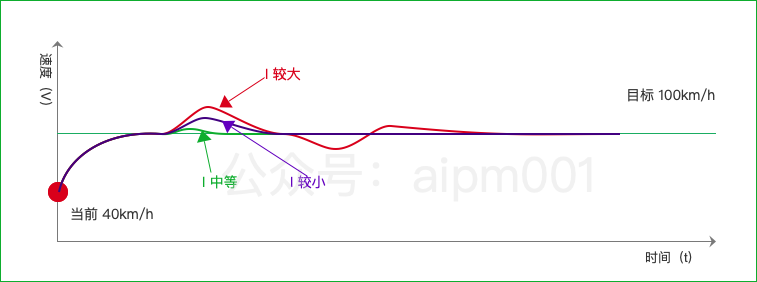

3. I——积分调节
有了 P 和 D 貌似已经很完美了,但是这个世界是不稳定的,没有一直保持不变的状态,正如那句话“一切都不在变化,唯一不变的只有变化”。
你终于将你的车辆稳定在 100km/h 之后,但是依然有来个方面的影响因素,内在和外在。
内在的是,你车辆的燃油效率是在变化的,外在的是风阻、路面状态(比如摩擦比、平整度、微小的坡度等)都在变化,这些干扰因素都在影响你车辆的恒定目标速度。
所以,I (积分)就介入检测过去一段时间内车速状态,然后进行积分,适当的帮助 P 一把。
I 值设置也有三种情况:
  1. I 值过大,调整的力度太大了,容易造成过冲,需要几次调整才能让车速回归正常,车辆会振荡;
  2. I 值过小,调整的力度太小了,帮助 P 的作用不大,所以需要较长时间才能回到正常;
  3. I 值合适,给一个合适的力来帮助 P ,让车速在一个合适的时间内回到目标值。
直观的反应对比图:
经典的自动控制算法 PID,了解一下?
以上就是 PID 三环节的调节,使得被控制对象能够达到一个稳定平衡的运行系统。

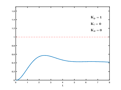

最后,用一个动图,看看三者之间的关系。
经典的自动控制算法 PID,了解一下?
