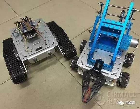

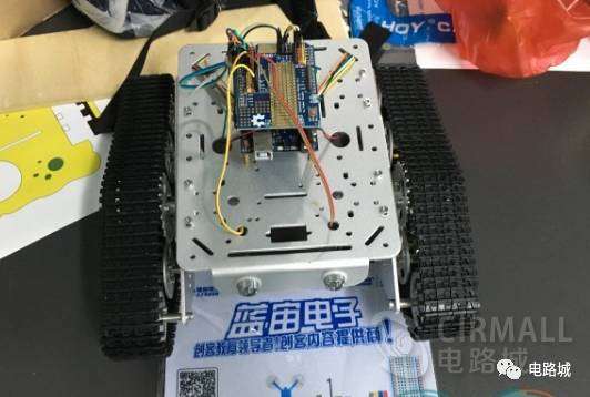

完成作品图:

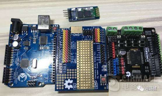

需要用到的材料:
1. Arduino Uno
2. Arduino Uno的扩展板
3. DFRobot L298 双路2A直流电机驱动板
4. HC-05或HC-06的蓝牙模块
5. 坦克小车底盘

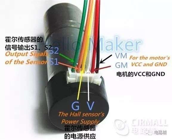

6. 两个带霍尔传感器的电机
7. 锂电池
8. 杜邦线若干
