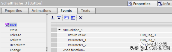

例如,
脚本在按钮的 “ Click ” 的事件中被使用。
博途中WinCC VBS 脚本的基础用法
图. 02
在脚本中使用 "HMI_Tag_1" 的值赋给"Parameter_1" ,"HMI_Tag_2" 的值赋给"Parameter_2" ,必须有一行脚本定义了返回值。
例如
下面的例子的返回值是两个传入参数的乘积:
VB_Function_1= Parameter_1 * Parameter_2
"VB_Function_1" 是这个函数的名字,在执行这个脚本后,"HMI_Tag_3" 获得这个函数的返回值是 "HMI_Tag_1" * "HMI_Tag_2" 。
