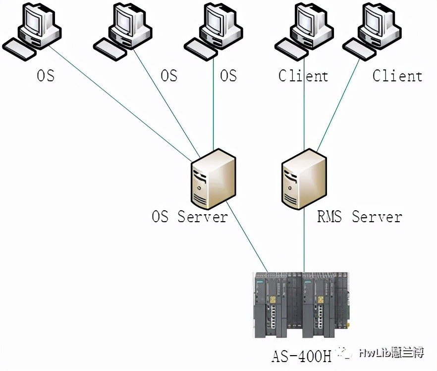

网络图
用C#开发的配方管理系统
RMS部署在一台独立的服务器上,允许局域网里面的客户端链接访问。OS SERVER上部署PCS7系统,用于生产操作。

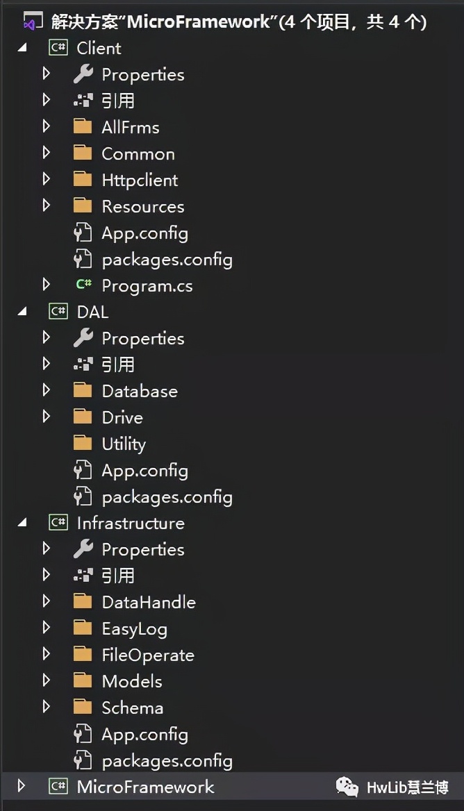

项目架构
RMS系统采用传统的三层架构。Infrastructure包含了项目中用到的Models、一些常规操作类库。DAL中包含了对PLC及数据库访问的操作,业务逻辑层比较简单,直接写到服务端MicroFramework中了。UI层就是Client了。

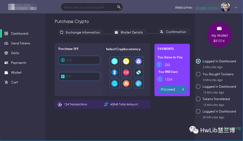

WinForm的技术虽然比较古老了,但是在工控领域还是使用非常广泛的。在微软最新的.NET6中也同样支持它,所以大家不同担心它的前景。另外就是有人吐槽WinForm界面难看,其实就算是WPF,没有第三方类库也是很难做出美观的画面的。
如果肯用心或者借助一些第三方类库,WinForm也可以制作出非常美观的画面。比如下面的这个画面,你能看出它是使用WinForm开发的吗。

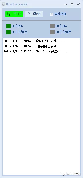

Server
SERVER主要负责和PLC的数据交互,配方上传和下载,对批次实绩的归档,数据库的管理以及为Client提供Http接口服务。SERVER的界面比较简单,如下图所示

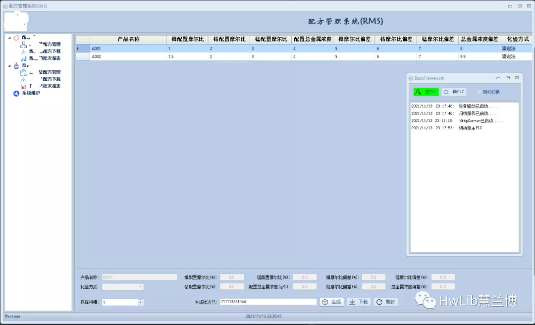

Client
Client负责人机交互,主要是对配方的一些操作,比如增加、修改、删除等维护工作,另外提供对生产批次的查询。Client和Server之间通过HTTP进行通信,传送的报文是JSON格式的字符串。
