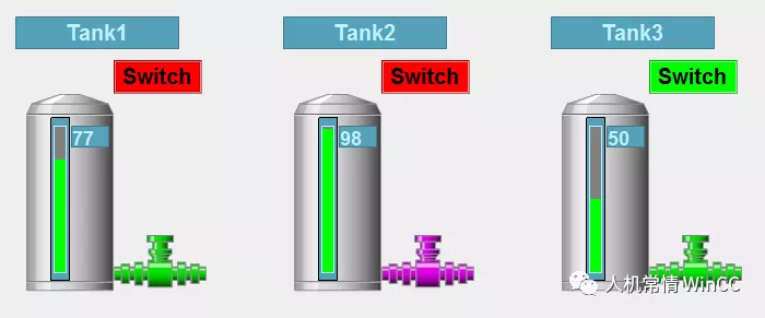

WinCC 中直接拖拽“结构变量”到画面中,自动生成3个不同面板(Faceplate)实例,对应现场3个实际对象,显示各自的状态。

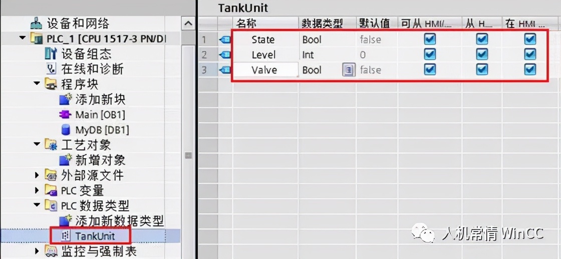

新建PLC项目,并创建用户数据类型“TankUnit”

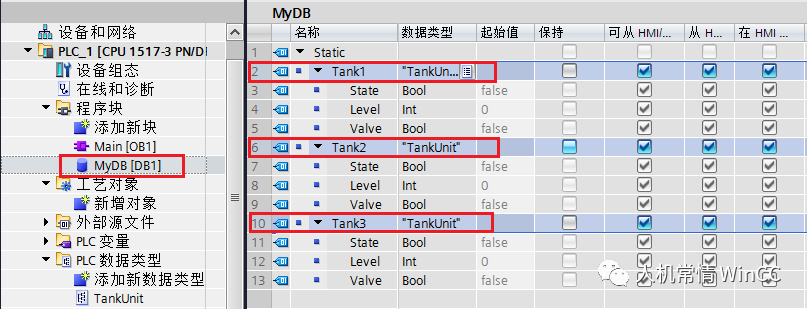

新建数据块“MyDB”,然后创建三个数据类型为“TankUnit”的变量,Tank1、Tank2和Tank3。

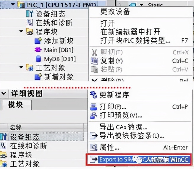

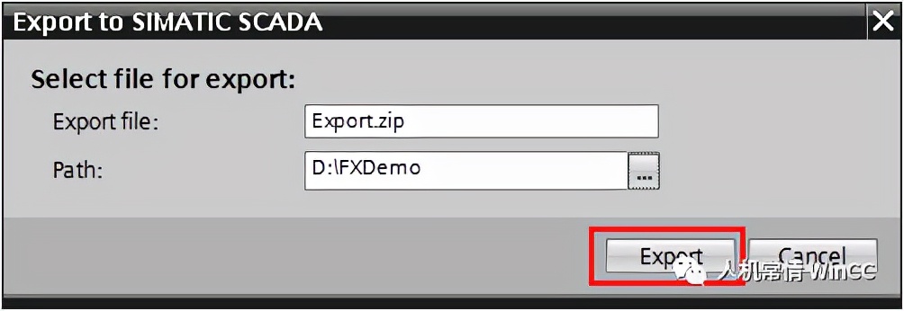

  • 在博途Step7中,导出 PLC 变量
鼠标右击 PLC 项目的名称 (需安装SIMATIC SCADA Export导出工具:
https://support.industry.siemens.com/cs/de/en/view/109748955/zh)
WinCC 面向对象的高效组态开发方式
导出Zip格式文件,完成博途Step7中的组态
WinCC 面向对象的高效组态开发方式

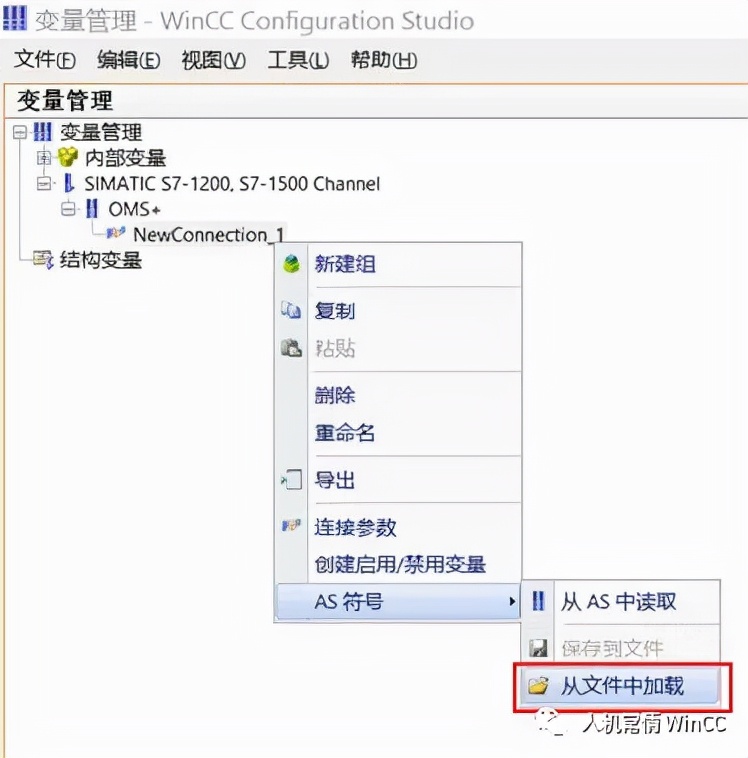

  • WinCC V 7.5中的组态,创建结构变量

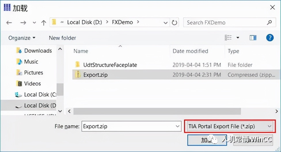

在WinCC变量管理的PLC连接中导入变量。选择“从文件中加载”。选择前面导出的ZIP文件。
WinCC 面向对象的高效组态开发方式
WinCC 面向对象的高效组态开发方式

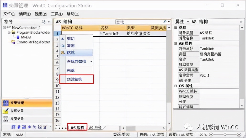

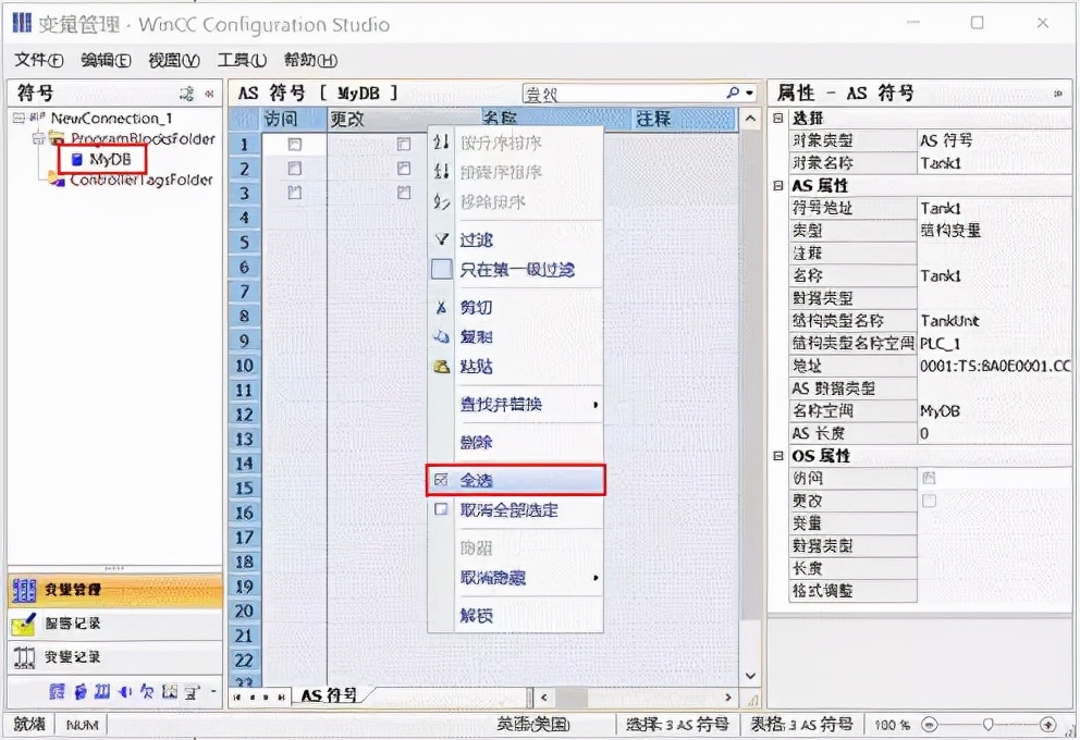

在打开的界面中,在“AS 结构”页,选择结构“TankUnit”,在鼠标右键弹出菜单中选择“创建结构”。WinCC 中就创建了和PLC相同的结构类型。
WinCC 面向对象的高效组态开发方式

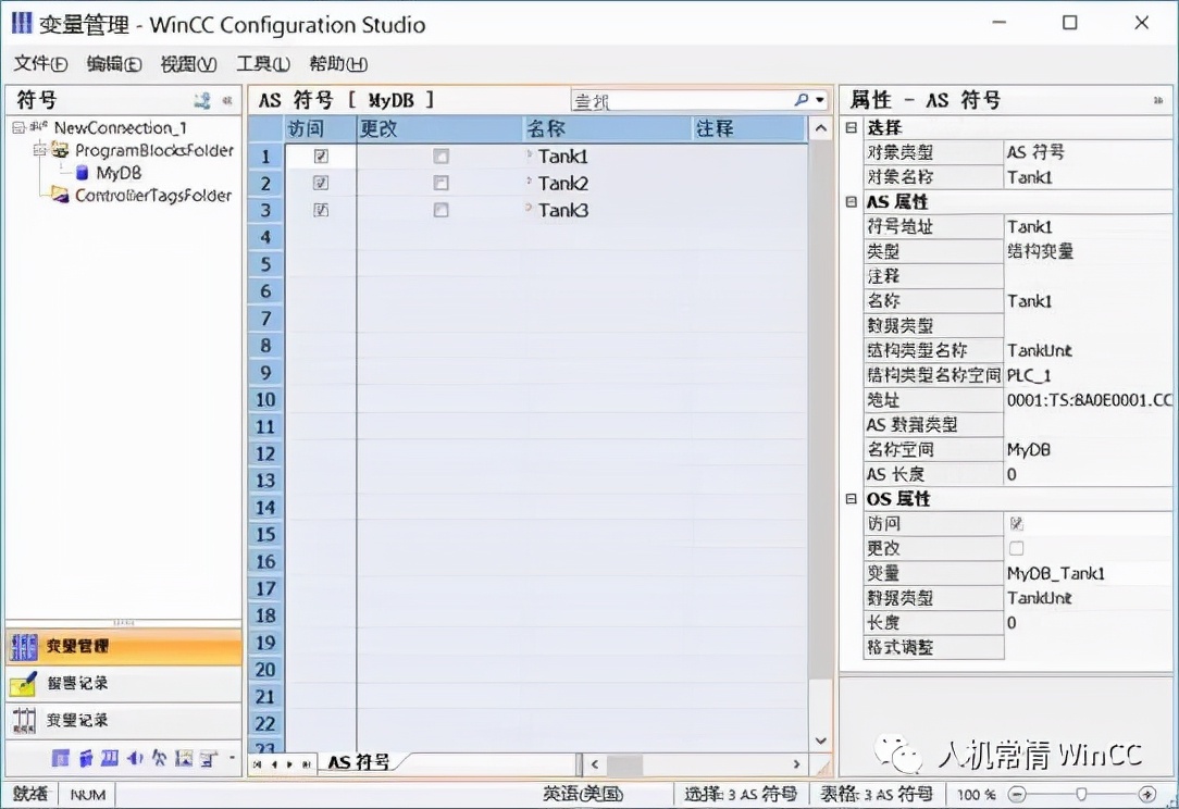

然后在左侧选中“ProgramBlocksFolder->MyDB”数据块,在画面中间的“AS 符号”标题栏点击鼠标右键,在弹出菜单中选择“全选”。
WinCC 面向对象的高效组态开发方式

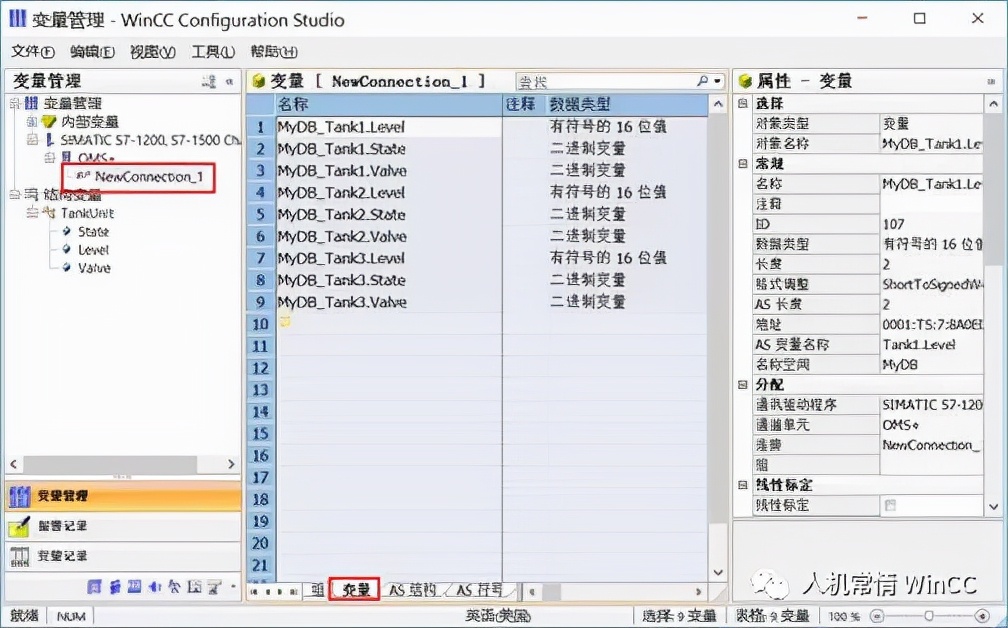

画面中的“访问”项将被激活。PLC 中的变量成功导入到WinCC项目
WinCC 面向对象的高效组态开发方式
在变量管理中,选中新建的连接,并切换到“变量”页。就可以看到新创建的变量。
WinCC 面向对象的高效组态开发方式

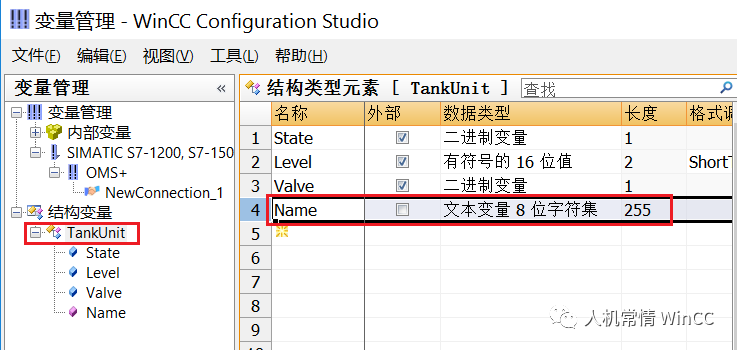

修改WinCC中的结构变量,在“TankUnit”中新建一个结构类型元素“Name”,并设置为内部变量。完成WinCC中结构变量的创建

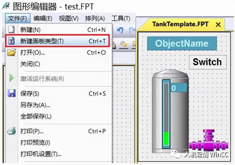

在WinCC图形编辑器中选择“文件->新建面板类型”。在面板中添加对象。并设置静态参数。如面板的画面宽度为200,高度为280等。本例中添加:静态文本1、输入输出域1、条形图1、按钮1和2个SVG对象。其中一个是“SVG全局库->
IndustryGraphicLibraryV2.0->Tanks->Tank2”,另一个是“SVG全局库->IndustryGraphicLibraryV2.0->Valves->ControlValve”。并调整对象参数

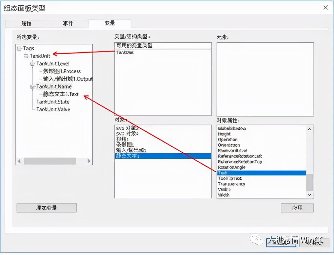

通过图形编辑器“编辑->组态面板类型”菜单,打开组态面板类型对话框。切换到“变量”页。通过拖拽方式把“变量/结构类型”中的“TankUnit”添加到左侧“所选变量”中,然后把相应对象的属性拖拽到变量下。

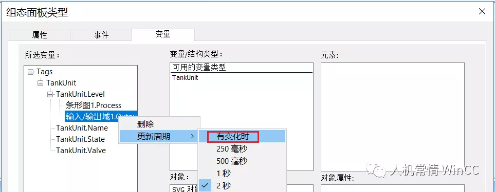

还可鼠标右键选择相应的对象设置更新周期。

面板中各对象的功能
名称
功能
对应变量
静态文本1
用于显示对象的名称
TankUnit.Name
输入输出域1和条形图1
用于显示“TankUnit.Level”的数值
TankUnit.Level
按钮1
用于切换“TankUnit.State”的状态
TankUnit.State
SVG对象(Valve)
用于显示“TankUnit.Valve”的状态
TankUnit.Valve
SVG对象(Tank)
仅用于画面显示

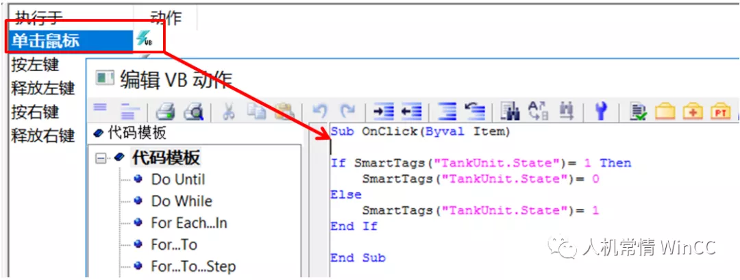

其中,静态文本1、输入输出域1和条形图1这三个控件已经通过拖拽方式和变量建立了关联。对于按钮1首先需要设置“属性->效果->全局颜色方案”为“否”。然后在“事件->鼠标->单击鼠标”中添加VBS动作并编写脚本。该脚本用于切换“TankUnit.State”的状态。
