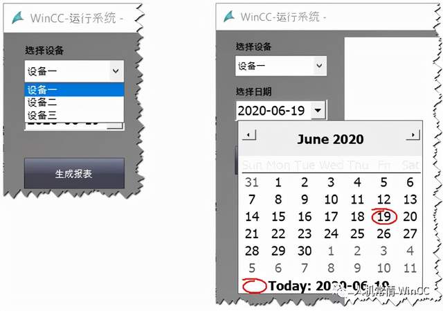

1. 通过下拉列表选择设备
2. 通过时间控件选择日期
3. 生成日报表

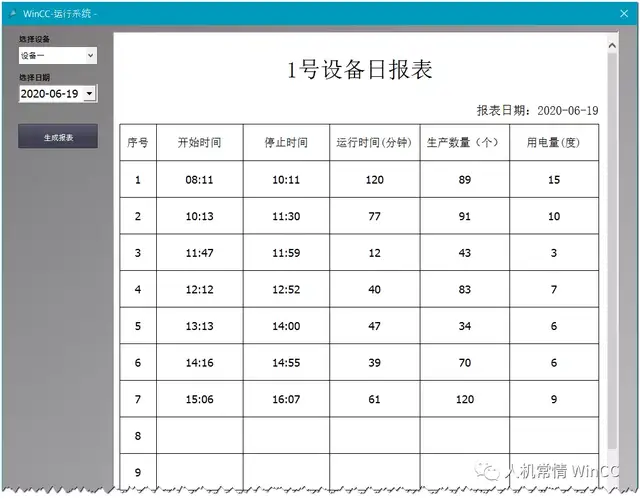

日报表中呈现的数据不是原始采集的直接数据,需要做简单计算,如运行时间,用电量。
实现方法简述:WINCC自动存储设备运行数据到第三方数据库(简单起见,这里采用Access数据库),然后通过脚本查询数据库,将数据填充到excel模板并另存为htm文件,再通过WinCC画面中的web控件加载此htm文件,呈现日报表。
