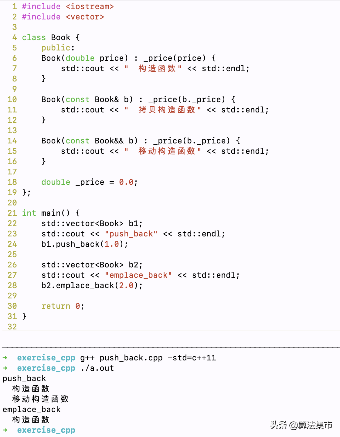

事实上,emplace_back() 和 push_back() 在底层实现机制上是不同的。
  • push_back() 在向容器尾部添加元素时,会先创建这个元素,然后再将这个元素拷贝或移动到容器中(若是拷贝的话,还需要在结束后销毁之前创建的这个元素);
  • emplace_back() 则是直接在容器尾部创建这个元素,省去了拷贝或移动元素的过程。
如下图所示,
C++ 中 push_back 和 emplace_back 的区别
从上图可以看出,push_back 比 emplace_back 多了一步移动构造。若将移动构造函数注释掉,则结果为:

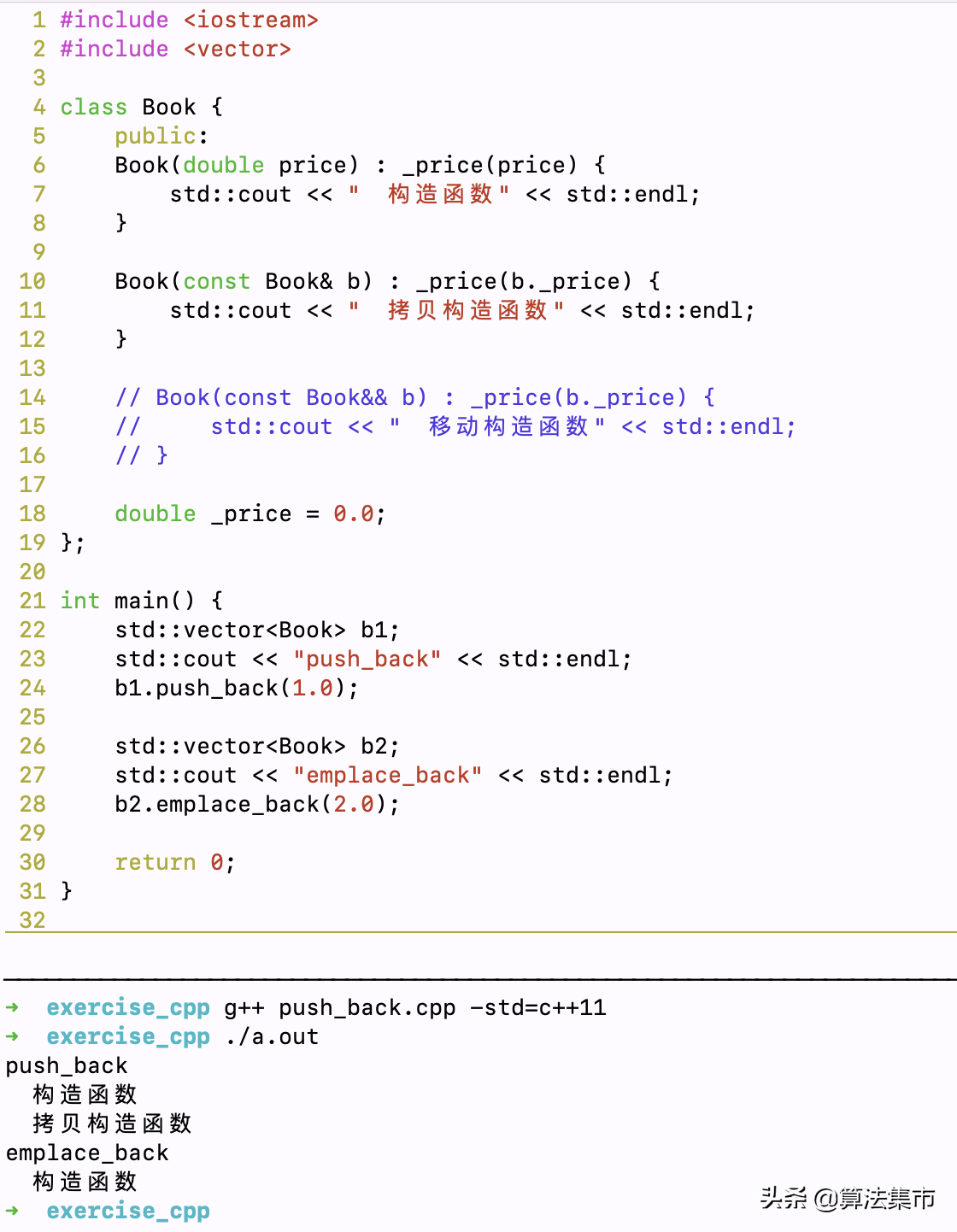

这时 push_back 比 emplace_back 多了一步拷贝构造。由此可以看出,push_back() 在底层实现时,会优先选择调用移动构造函数,如果没有才会调用拷贝构造函数。
