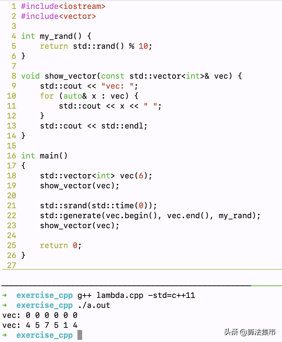

比如,生成一个 vector,里面是随机数,一种是使用常规函数 my_rand(),如下图所示。
C++ 之 Lambda 表达式
其中,std::generate() 是一种 STL 算法,用于根据生成器函数生成数字,然后将这些值放到容器中。

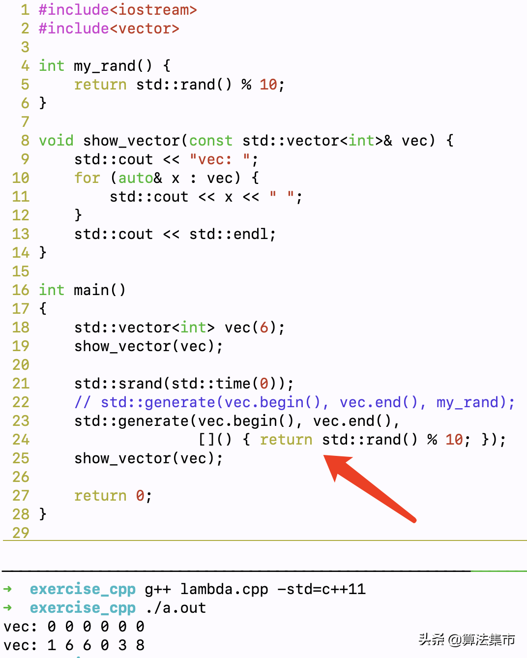

另外一种是使用 Lambda 表达式,如下图所示。
C++ 之 Lambda 表达式
可以看出,Lambda 表达式让函数对象定义在调用的地方。
相比常规函数,Lambda 表达式可以直接看到上下文,让代码更加简洁、清晰,可读性更强,如果需要修改代码,涉及的内容就在附近。
