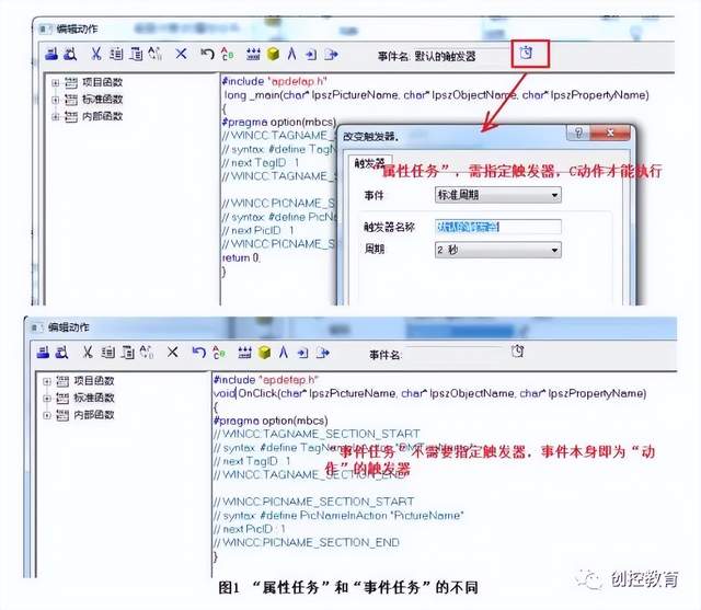

画面对象的属性任务和事件任务都可以组态成"C动作",二者的不同之处在于:
  • 用"C动作"实现"属性任务",需要为动作指定"触发器",否则该动作不会执行;
  • 用"C动作"组态"事件任务",则无需指定"触发器",事件本身即为该动作的触发器。

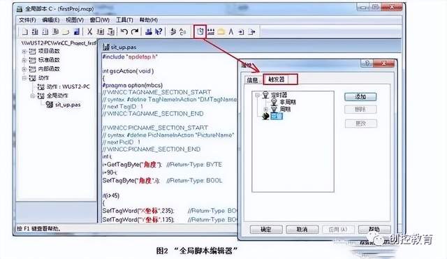

2、"全局脚本编辑器"下编辑动作
在"全局脚本编辑器"下,编写的"C动作"也需要指定"触发器"后,动作才能执行,方法见图2所示。另外,与画面对象的"属性任务"及"事件任务"不同,在全局脚本编辑器中编写的动作用于处理独立于画面的后台任务,如打印日常报表、监控变量或执行计算等。"属性任务"和"事件任务"虽然也能处理上述工作,但最常见的用法是用于和画面对象相关的操作。

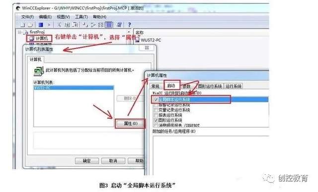

此外,"全局脚本编辑器"里的动作,要想执行,还需要在"计算机属性"的"启动"选项卡中,将"全局脚本运行系统"使能。

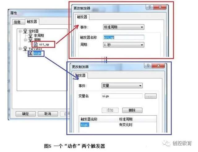

如图5所示,可以同时为"动作"分配两个触发器:(1)周期性触发,每1s执行一次动作;(2)变量触发,变量"sign"变化时,动作执行一次。这两个触发器,任意满足一个,相应的动作就会执行。

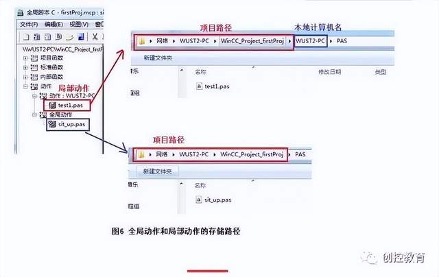

3、动作的文件扩展名为"*.pas"。全局动作和局部动作的保存目录不一样,全局动作保存在WinCC项目的"\Pas"子目录下;局部动作保存在项目目录的"computer_name\Pas"子目录中。
