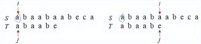

字符匹配模式-KMP算法
j直接跳到了2的位置,因为在之前的都相同。

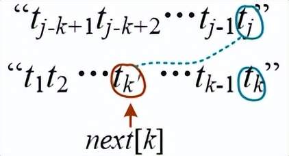

那么就需要求如果不等了之后,j需要回跳的位置next[j]
如果tk'与tj相等,则next [j+1]=k'+1
如果tk‘与tj不相等,则继续向前找,直到找到next[0]=-1为止
注意:t是从0下标开始

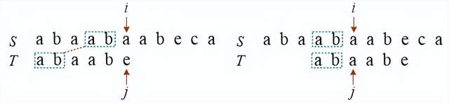

得到next数组之后就可以进行枚举了,当s[i]!=t[j]时,就让j=next[j]然后再次进行讨论。

当s[i]!=t[j]时,j=next[j]=k,如果t[j]=t[k],就没必要来比较,直接退回到next[k].
