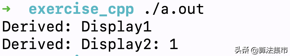

运行结果如下:
C++中虚函数的缺省参数值
可以看出,Display1()调用了派生类的函数,实现了多态;而Display2()虽然调用了派生类的函数,但却使用了基类的缺省参数值,未能完全实现多态。
