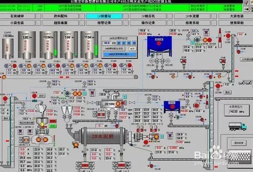

上位机
上位机是指可以直接发出操控命令的计算机,
一般是PC/host computer/master computer/upper computer,
屏幕上显示各种信号变化(液压,水位,温度等)。

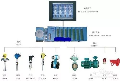

  1. 概述:
    上位机发出的命令首先给下位机,下位机再根据此命令解释成相应时序信号直接控制相应设备。下位机不时读取设备状态数据(一般为模拟量),转换成数字信号反馈给上位机。

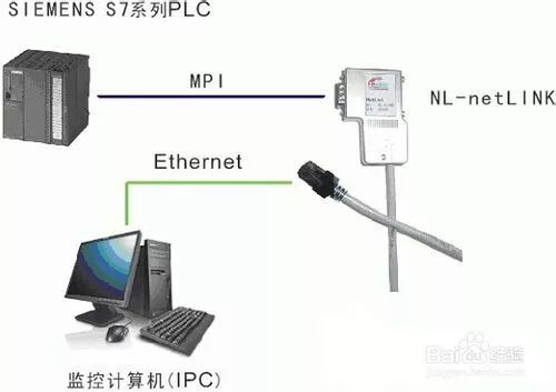

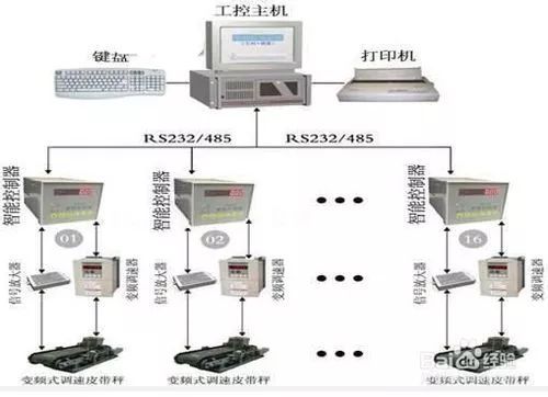

    通常上位机和下位机通讯可以采用不同的通讯协议,有RS232的串口通讯或者RS485串行通讯。
    当用计算机和PLC通讯的时候,不但可以采用传统的D形式的串行通讯,还可以采用更适合工业控制的双线的PROFIBUS-DP通讯。采用封装好的程序开发工具就可以实现PLC和上位机的通讯,当然可以自己编写驱动类的接口协议控制上位机和下位机的通讯。

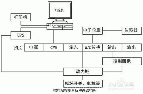

    通常工控机,工作站,触摸屏作为上位机,
    通信控制PLC,单片机等作为下位机,从而控制相关设备元件和驱动装置。
