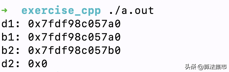

2、dynamic_cast
dynamic_cast<type>(expression)
dynamic_cast 主要用于类层次间的上行转换或下行转换。在进行上行转换时,dynamic_cast 和 static_cast 的效果是一样的,但在下行转换时,dynamic_cast 具有类型检查的功能,比 static_cast 更安全。
比如下面这段代码:
#include <iostream>
using namespace std;
class Base {
public:
    virtual void Say() {
        cout << "I am Base." << endl;
class Derive : public Base {
public:
        cout << "I am Derive." << endl;
int main()
    // 上行转换
    Derive* d1 = new Derive();
    cout << "d1: " << d1 << endl;
    Base* b1 = dynamic_cast<Base*>(d1);
    cout << "b1: " << b1 << endl;
    // 下行转换
    Base* b2 = new Base();
    cout << "b2: " << b2 << endl;
    Derive* d2 = dynamic_cast<Derive*>(b2);
    cout << "d2: " << d2 << endl;
    return 0;
运行结果为:
C++四种强制类型转换介绍
在进行下行转换时,从基类 b2 到 d2 时,d2 会改为空指针(0x0),这正是 dynamic_cast 提升安全的功能。这个检查主要来自虚函数表。

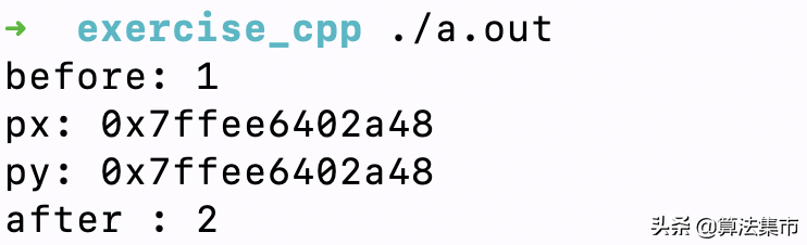

3、const_cast
const_cast<type>(expression)
该运算符用来修改 expression 的 const 或 volatile 属性。这里需要注意:expression 和 type 的类型一样的。
比如下面的代码,指针 px 由于有 const 修饰,无法直接通过其修改 x 的值,但又期望能修改 x 的值时,怎么办呢?这时就需要用到 const_cast。
int main()
    int x = 1;
    cout << "before: " << x << endl;
    const int* px = &x;
    // *px = 2; // 编译错误
    int* py = const_cast<int*>(px);
    *py = 2;
    cout << "px: " << px << endl;
    cout << "py: " << py << endl;
    cout << "after : " << x << endl;
    return 0;
运行结果为:
C++四种强制类型转换介绍
可以看出,px 和 py 指向同一个地址,但通过 py 就可以修改 x 的值了。
这是因为通过const_cast,就把 const 类型的指针 px 转换成非 const 类型的指针 py 了。

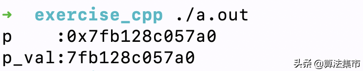

4、reinterpret_cast
reinterpret_cast<type>(expression)
该运算符可以把一个指针转换成一个整数,也可以把一个整数转换成一个指针。
int main()
    int* p = new int(5);
    uint64_t p_val = reinterpret_cast<uint64_t>(p);
    cout << "p    :" << p << endl;
    cout << "p_val:" << hex << p_val << endl;
    return 0;
上述代码把指针 p 的地址值转换成了 uint64_t 类型的整数值,运行结果为:
C++四种强制类型转换介绍
这个转换是“最不安全”的。不推荐使用。
