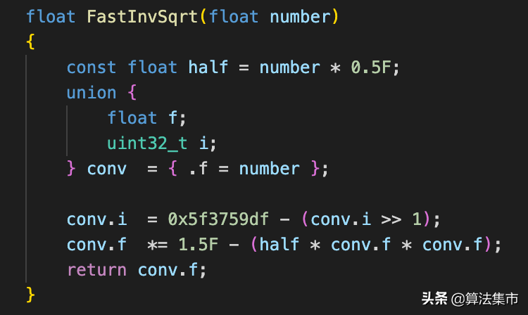

平方根倒数速算法(Fast Inverse Square Root)是一种用于快速计算逆平方根的算法。
平方根倒数速算法
其原理是将先将浮点数当作整数位移,再与神奇数字(0x5f3759df)做减法,这样得到的浮点数结果即是对输入数字的平方根倒数的粗略估计值,最后再进行一次牛顿迭代法,以使之更精确。

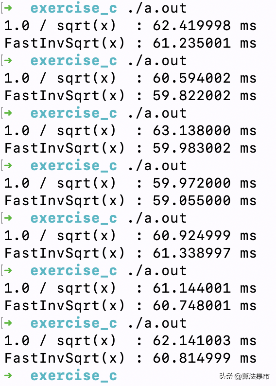

该算法最早来源于一款雷神之锤3的游戏,据说比用sqrt()函数的效率要高四倍,但我实际测试下来却发现并非如此,两者的耗时非常接近,可能和不同的硬件、编译器、sqrt()库函数的实现相关,附上测试源码如下:

float FastInvSqrt(float number)
    const float half = number * 0.5F;
    union {
        float f;
        uint32_t i;
    } conv = {.f = number};
    conv.i = 0x5f3759df - (conv.i >> 1);
    conv.f *= 1.5F - (half * conv.f * conv.f);
    return conv.f;
int main()
    clock_t clock1, clock2;
    float x, result, t1, t2;
    // 1.0 / sqrt()
    clock1 = clock();
    x = 0.0;
    while (x < 10000.0) {
        x += 0.001;
        result = 1.0 / sqrt(x);
    clock2 = clock();
    t1 = (float)(clock2 - clock1) / (CLOCKS_PER_SEC) * 1000;
    printf("1.0 / sqrt(x)  : %f ms\n", t1);
    // FastInvSqrt()
    clock1 = clock();
    x = 0.0;
        x += 0.001;
        result = FastInvSqrt(x);
    clock2 = clock();
    t2 = (float)(clock2 - clock1) / (CLOCKS_PER_SEC) * 1000;
    printf("FastInvSqrt(x) : %f ms\n", t2);
    return 0;
本地电脑的测试结果如下:
