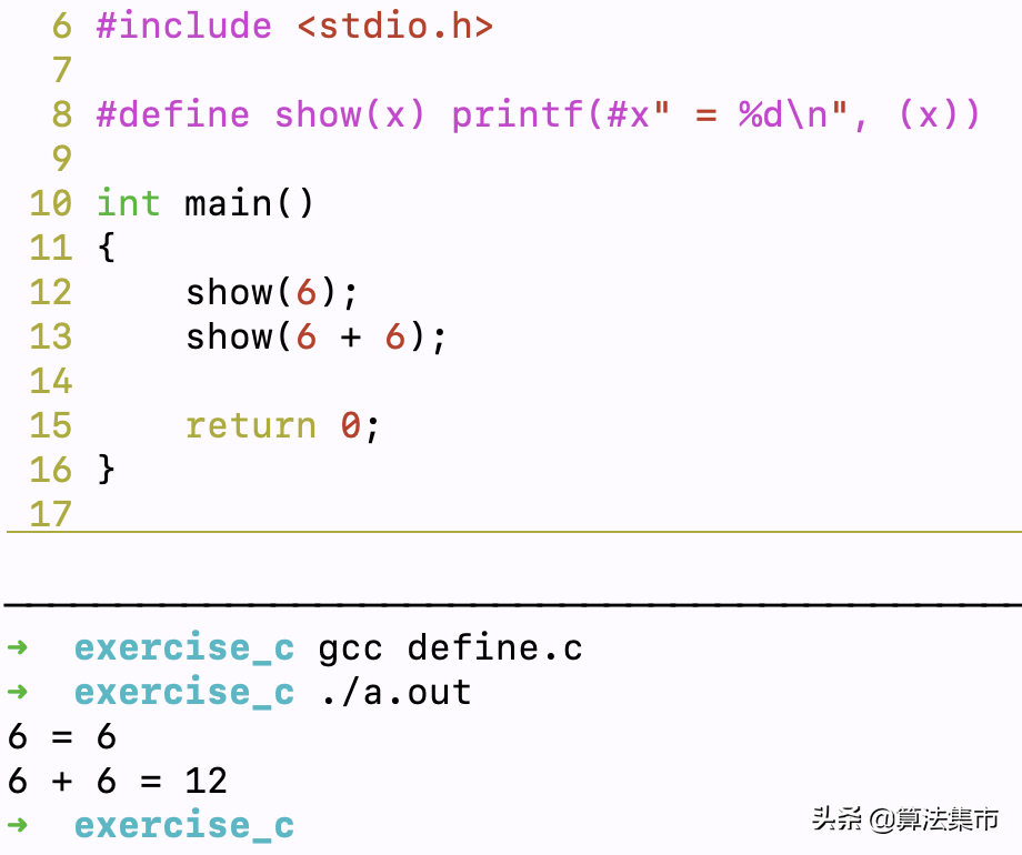

1、字符串化操作符 #
当需要把宏的参数 x 转换为字符串时,使用 #x 可以把参数名 x 转换成相应的字符串,该过程称为字符串化。
C/C++ define宏定义中特殊操作符的用法

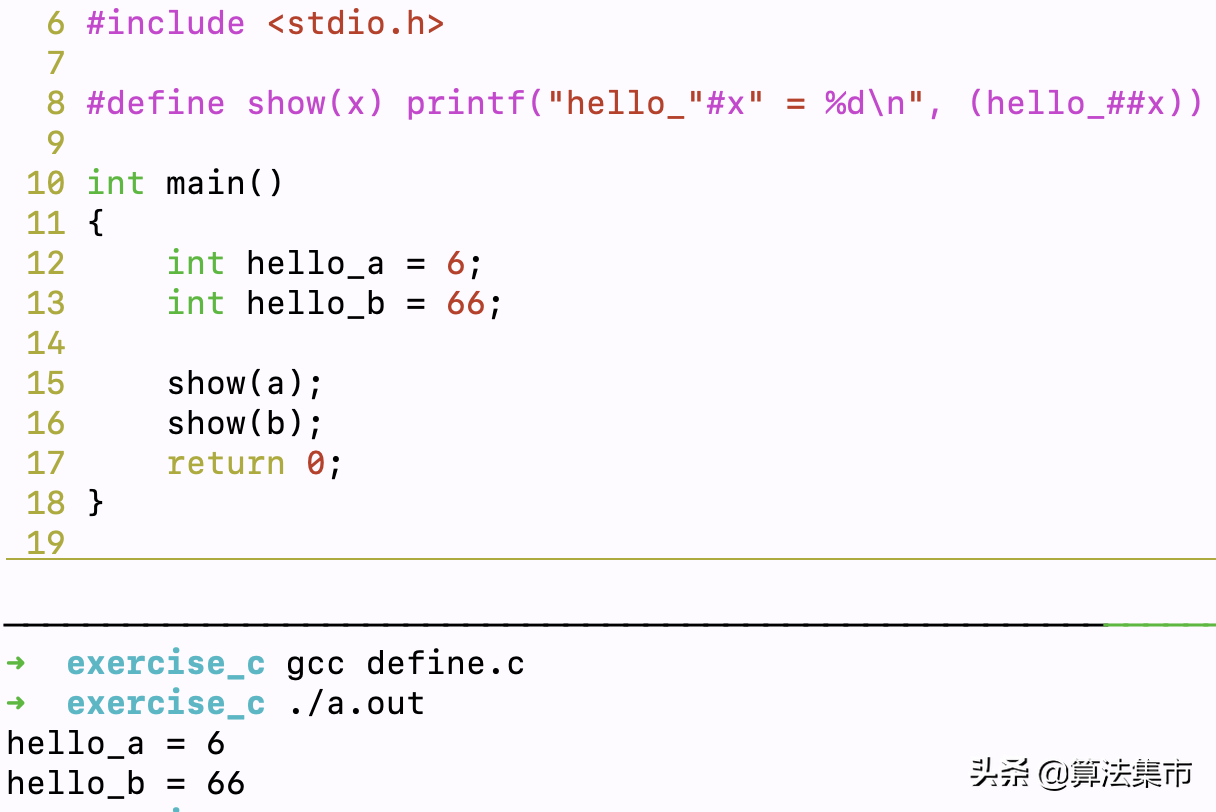

2、标记粘贴操作符 ##
标记粘贴运算符(##)可以合并宏中的两个标识符,即把宏定义中两个独立的标识符合并为一个标识符。

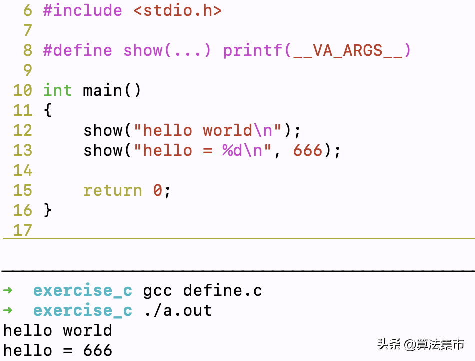

3、可变参数宏 ... 和 __VA_ARGS__
__VA_ARGS__ 是一个可变参数宏,与省略号 ... 配合使用,用来替换省略号所代表的字符串。
需要注意的是,省略号 ... 只能放在宏参数列表中的末尾。

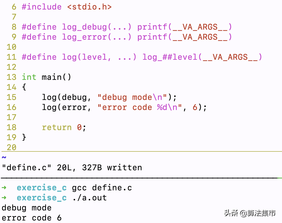

在实际应用中,上面几个特殊操作符经常用于日志的分级处理,还有下面几个宏:
  • __FILE__:当前源文件名称;
  • __LINE__:当前行号;
  • __FUNCTION__:当前函数名称。
