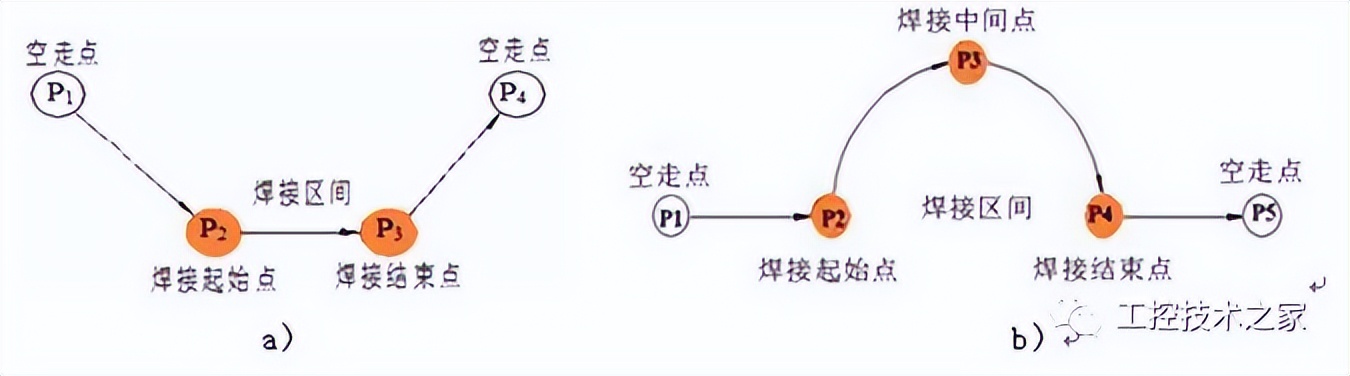

对于有规律的轨迹,仅示教几个特征点,计算机就能利用插补算法获得中间点的坐标,如直线需要示教两点,圆弧需要示教三点,如图下图所示。
你知道机器人有几种编程方式吗?
示教编程
再现速度——机器人再现时,程序点之间的移动速度。空走点/作业点——机器人再现时,决定从当前程序点到下 一个 程序点是否实施作业。
你知道机器人有几种编程方式吗?
机器人工作时的几种插补方式
为了使机器人能够进行再现示教的动作,就必须把机器人运动命令编成程序。控制机器人运动的命令就是移动命令。在移动命令中,记录有移动到的位置坐标、插补方式、再现速度等参数。位置坐标——描述机器人TCP(工具中心点)的6个自由度。插补方式——机器人再现时,决定程序点之间采取何种轨迹移动的方式。(关节插补、直线插补、圆弧插补等)。

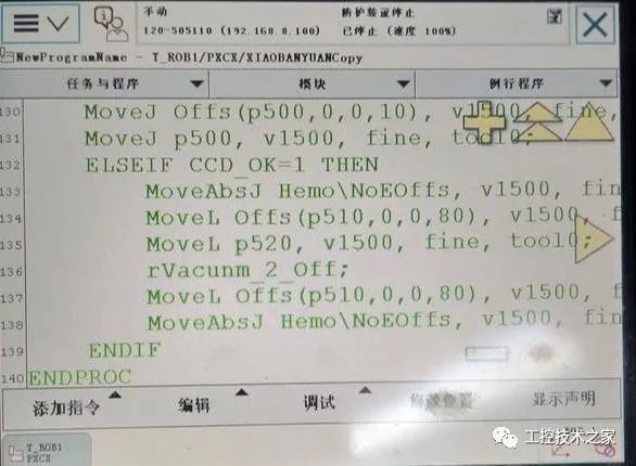

示教器上生成的程序

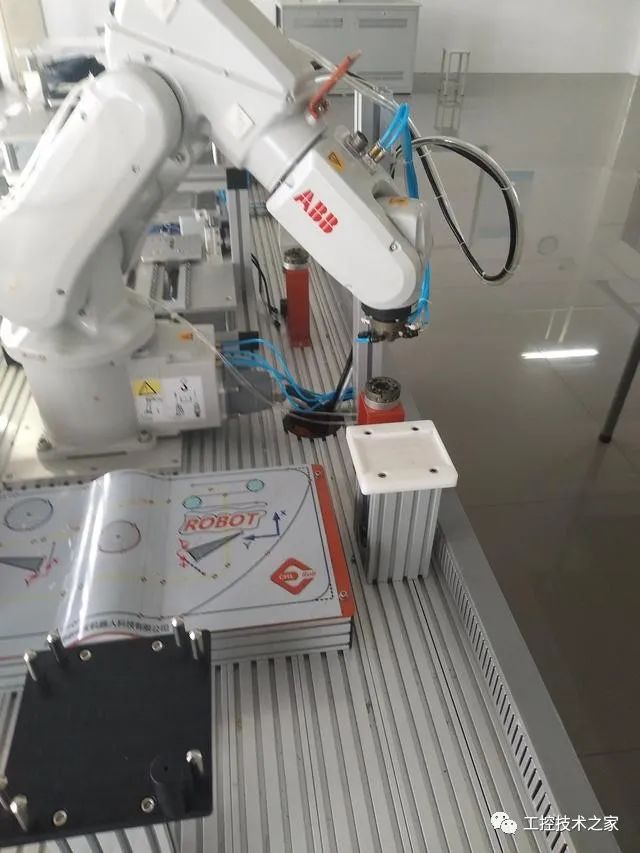

ABB IRB120机器人寻迹运行

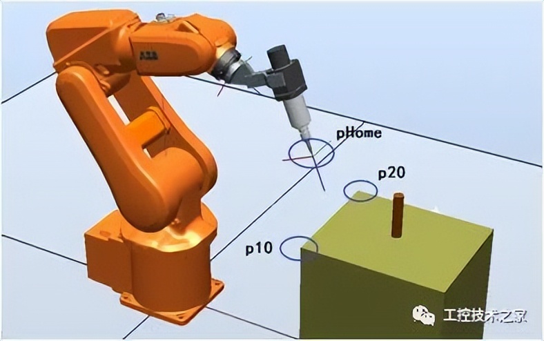

第三种编程方法是离线编程法
离线编程是在专门的软件环境支持下,用专用或通用程序在离线情况下进行机器人轨迹规划编程的一种方法。这种编程方法与数控机床中编制数控加工程序非常相似。离线编程程序通过支持软件的解释或编译产生目标程序代码,最后生产机器人路径规划数据。一些离线编程系统带有仿真功能,这使得在编程时就可解决障碍干涉和路径优化问题。离线编程的优点在于以下几方面:首先设备利用率高,不会因编程而影响机器人执行任务。其次是便于信息集成,可将机器人控制信息集成到CAD/CAM数据库和信息系统中去。
你知道机器人有几种编程方式吗?
机器人离线编程
