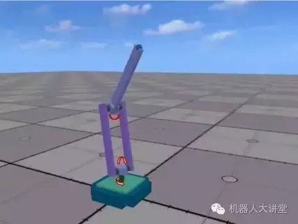

上图中,展示了一个简单的机械结构的动作图,关于它的自由度数,我们可以通过下图来计算。因而可以得出,这是一个简单的3自由度的机械臂。

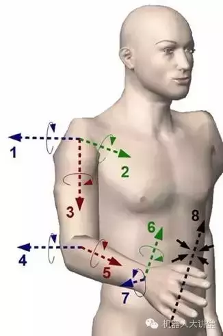

上图为人的手臂自由度剖析图,除去末端手指的自由自由度,这恰好也是7个自由度。如果我们把上图分解为一个个转动副的关节,便可以得到下面的数学模型
你真的懂这是几轴吗?还是先从自由度学起吧,一篇文章全搞懂
也许这就是上帝在创造人类的鬼斧神工之处,每一种生物体完美的立体结构都可以为我们创造机器人带来灵感。那么为什么上帝多为我们的手臂创造了七个自由度而不是六个呢?关于它的答案有特别学术的解释:改善运动学特性(奇异构型、关节位移超限、工作环境中存在的障碍);改善动力学特性(七轴机器人可以实现关节力矩的再分配,使整个机器人的力矩分配均匀合理);容错性(即使有一个关节失效,还可以继续正常工作)。
