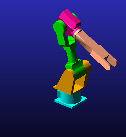

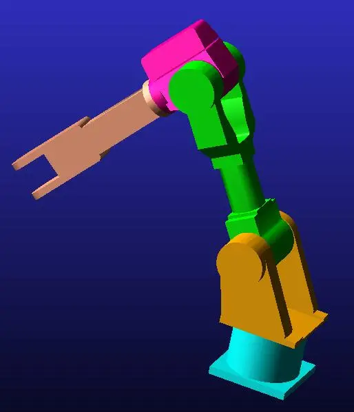

打开ADAMS View,新建一个文件,并且定义好路径和命名,导入如图1所示的几何模型。
ADAMS四自由度机器人运动学仿真
图1 模型导入

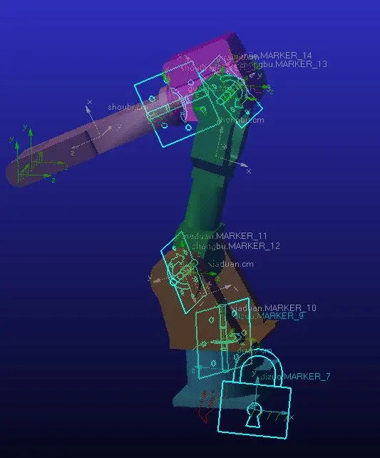

创建机器人各个关节之间连接关系,如图2所示。
ADAMS四自由度机器人运动学仿真
图2 创建连接关系

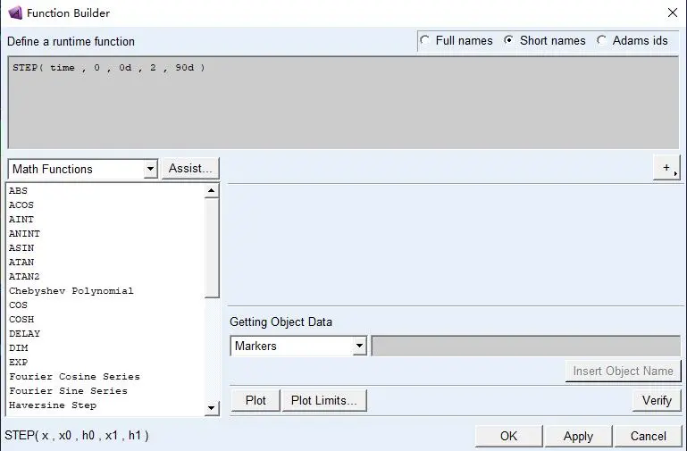

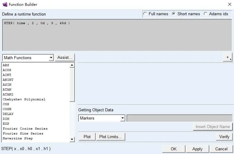

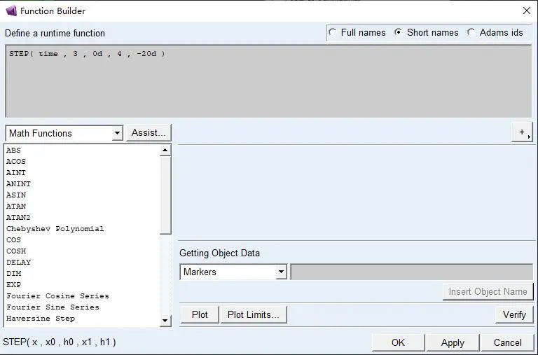

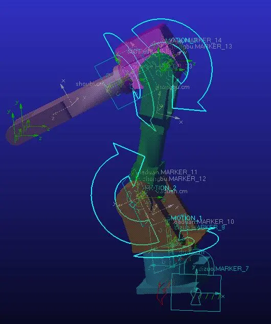

对机器人的各个关节施加相对应的驱动,如图3所示,并且对不同关节施加不同的驱动函数,分别如图4、图5、图6、图7所示。
ADAMS四自由度机器人运动学仿真
图3 施加驱动
ADAMS四自由度机器人运动学仿真
图4关节1驱动函数
ADAMS四自由度机器人运动学仿真
图5 关节2驱动函数
ADAMS四自由度机器人运动学仿真
图6 关节3驱动函数
ADAMS四自由度机器人运动学仿真
图7 关节4驱动函数

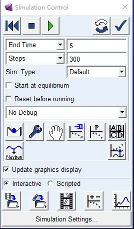

设置求解时间5s,求解步长300步,如图8所示,点击开始运行进行仿真。
ADAMS四自由度机器人运动学仿真
图8 求解设置

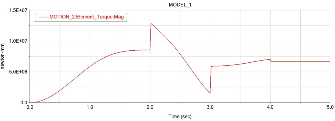

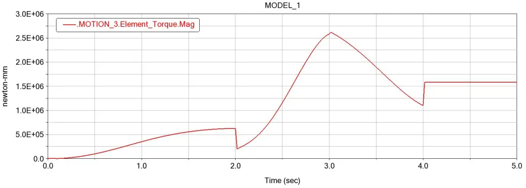

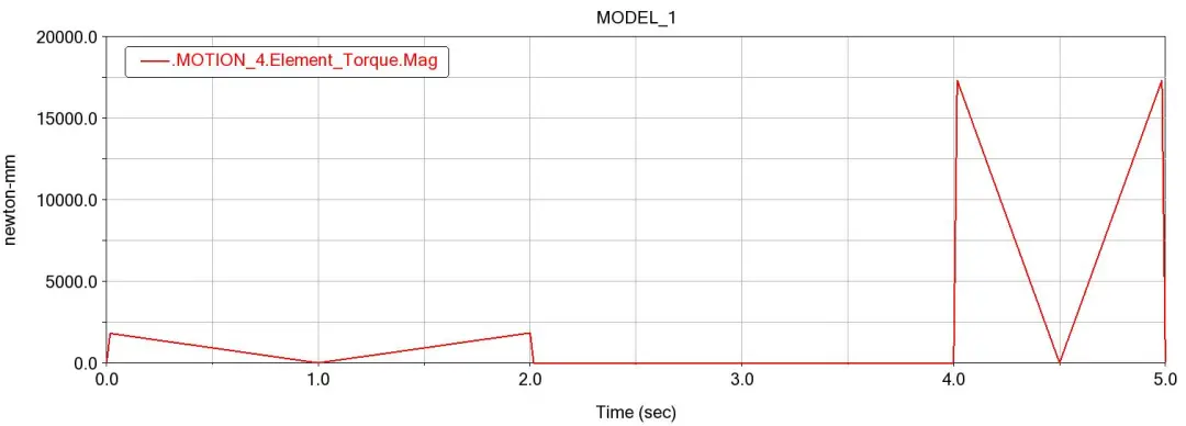

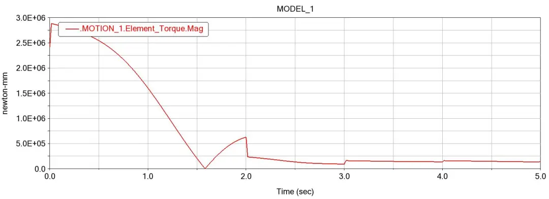

图10为关节1扭矩值,图11为关节2扭矩值,图12为关节3扭矩值,图13为关节4扭矩值。
ADAMS四自由度机器人运动学仿真
图10 关节1扭矩值
ADAMS四自由度机器人运动学仿真
图11 关节2扭矩值
ADAMS四自由度机器人运动学仿真
图12 关节3扭矩值
ADAMS四自由度机器人运动学仿真
图13 关节4扭矩值
