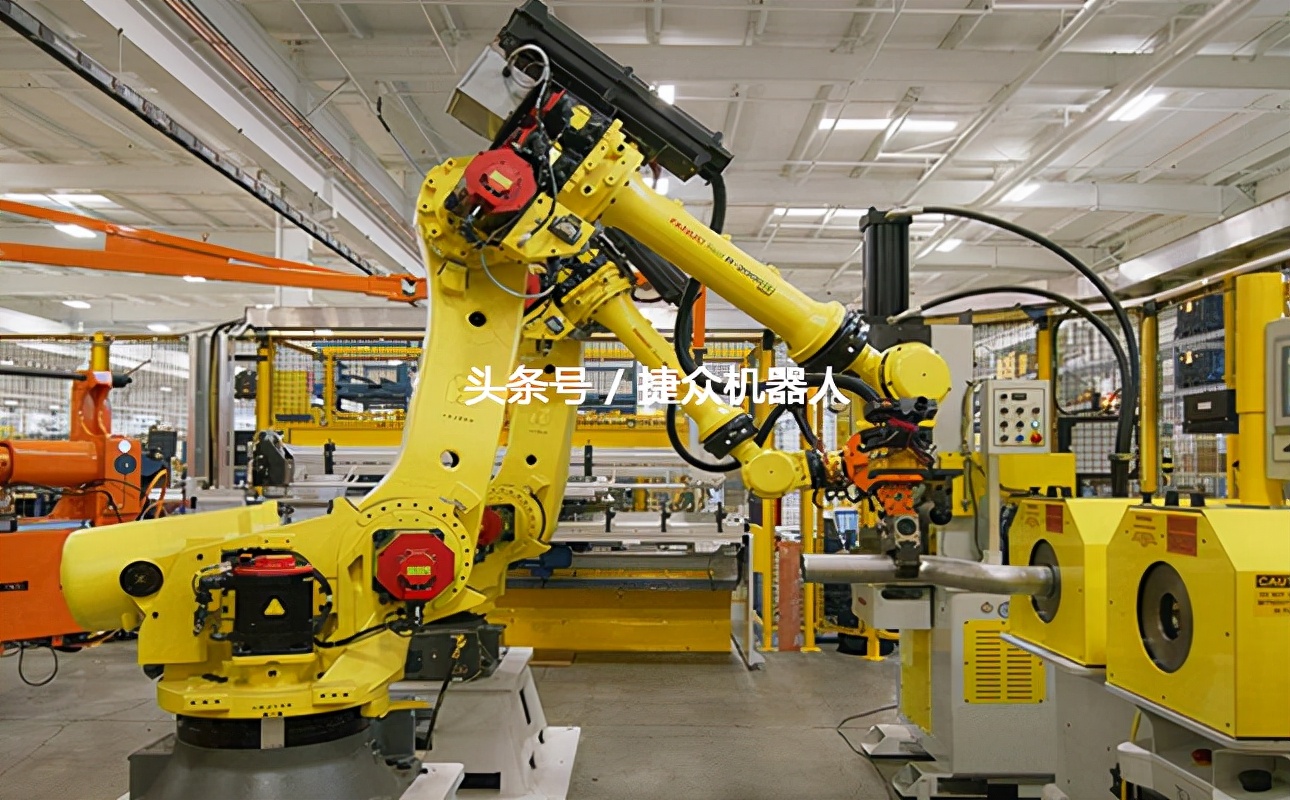

机械臂位置控制
  机械臂位置控制的原理
  为了控制机械臂的位置,我们需要使用电机随时输出电磁转矩来稳定机械臂的重力矩。在控制机械臂到达指定位置的时候,电机的转速为零,且处在堵转状态,所输出的力矩就是堵转转矩。由于电枢电压的不同,电机的堵转转矩也是不同的,通过改变电枢电压的方法,完全可以实现对电机堵转转矩的控制,从而实现了机械臂的位置控制。
  机械臂位置控制的信号流程。首先,对系统的给定值输入需要通过人机交互部分的按钮来完成,其中包括了指定位置和转动方向这两项信息内容,然后由DSP按照输入的指定位置,计算出应加给电机的前馈控制量,并向电机输入PWM信号波和方向信号来驱动电路。同时,电码盘检测出当前的角度,反馈给DSP。之后DSP按照当前位置和指定位置的差值来对其进行PID控制,调整输出的PWM信号波和方向信号。此外,人机交互部分中的液晶显示器来负责实时显示控制过程中的各项信息。
  机械臂位置控制的方法
  1、前馈加三环控制
  这种位置控制方法是在三环反馈控制的基础上,加入了前馈指令值。驱动器通常需要在CSP模式下运行,前馈值的生成方法有两种,一是控制器仍然只发送指令位置给机械臂,驱动器通过差分生成前馈速度值和前馈加速度值;二是控制器不只发送了指令位置,还向驱动器发送了前馈速度偏置值和前馈力矩偏置值。这种方法可以使机械臂具有动态响应能力。
机械臂位置控制,一起来了解其控制原理和方法
机械臂位置控制
  2、三环反馈伺服控制
  这种位置控制方法是大家比较熟悉的一种。此时的控制都是在驱动器里完成的,它按照指令位置来生成力矩,使机械臂很好地追踪到指令位置,而控制器只是一个负责向驱动器发送指令位置的轨迹规划器。这种方法在稳定状态时的精度很高,并且抗干扰能力较强,可以保证机械臂的重复定位精度,但其动态性能比较差,例如指令位置曲线与实际位置曲线之间的时间延迟较大。
  3、非线性控制
  前面两种方法的驱动器都是在位置控制下运行,而这种方法是将驱动器位于力矩或者电流模式下,应用了现代控制理论中的一些非线性控制方法。控制器直接按照指令位置计算出力矩值并发送给驱动器,这时驱动器弱化成了一个功率放大模块,而控制器才可以算是在做运动控制。这其中可以采用的控制方法有计算力矩法、反馈线性化以及一些自适应控制方法等。
