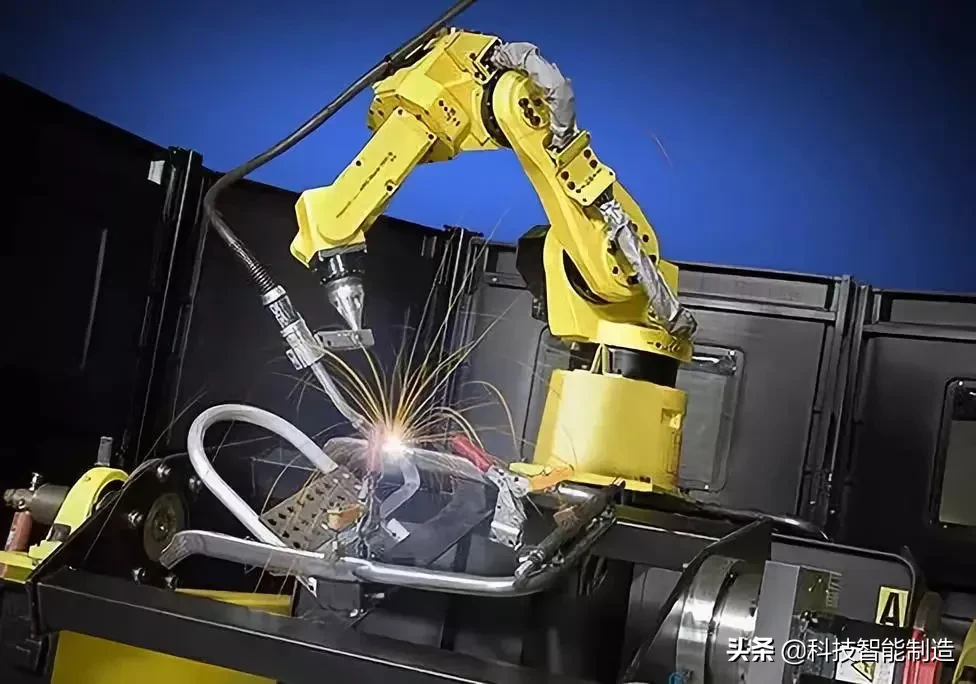

这种控制方式是对工业机器人末端执行器在作业空间中的位置进行连续的控制,要求其严格按照预定的轨迹和速度在一定的精度范围内运动,而且速度可控,轨迹光滑,运动平稳,以完成作业任务。
工业机器人的4种控制方式,你都知道吗?
工业机器人各关节连续、同步地进行相应的运动,其末端执行器即可形成连续的轨迹。这种控制方式的主要技术指标是工业机器人末端执行器位 姿的轨迹跟踪精度及平稳性,通常弧焊、喷漆、去毛边和检测作业机器人都采用这种控制方式。
