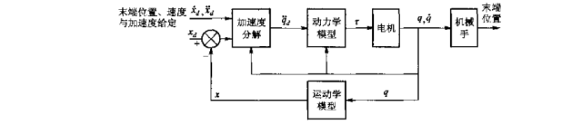

图1-2 加速度控制示意图
图1-2所示为分解加速度运动控制示意图。首先,计算出末端工具的控制加速度。然后,根据末端的位置,速度和加速度期望值,以及当前的末端位置、关节位置与速度,分解出各关节相应的加速度,再利用动力学方程计算出控制力矩分解加速度控制,需要针对各个关节进行力矩控制。

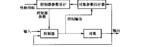

所谓自适应控制,是指系统的输入或干扰发生大范围的变化时,所设计的系统能够自适应调节系统参数或控制策略,使输出仍能达到设计的要求,其基本结构如图2-1所示。自适应控制所处理的是具有“不确定性”的系统,通过对随机变量状态的观测和系统模型的辨识,设法降低这种不确定性。控制结果常常是达到一定的控制指标,即“最优的控制”被“有效的控制”所取代。
自适应控制系统按其原理的不同,可分为模型参考自适应控制系统、自校正控制系统、自寻优控制系统、变结构控制系统和智能自适应控制系统等。在这些类型的自适应控制系统中,模型参考自适应控制系统和自校正控制系统较成熟,也较常用。
机器人控制的基本方法
图2-1 自校正控制系统的基本结构

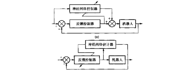

神经网络控制是20世纪80年代末期发展起来的自动控制领域的前沿学科之一。它是智能控制的一个新的分支,为解决复杂的非线性、不确定、不确知系统的控制问题开辟了新途径。 神经网络控制是(人工)神经网络理论与控制理论相结合的产物,是发展中的学科。它汇集了包括数学、生物学、神经生理学、脑科学、遗传学、人工智能、计算机科学、自动控制等学科的理论、技术、方法及研究成果,其基本结构如图2-2所示。
在控制领域,将具有学习能力的控制系统称为学习控制系统,属于智能控制系统。神经控制是有学习能力的,属于学习控制,是智能控制的一个分支。 神经控制发展至今,虽仅有十余年的历史,已有了多种控制结构。如神经预测控制、神经逆系统控制等。
机器人控制的基本方法
图2-2 神经网络控制系统结构
