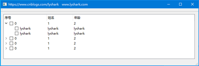

简单的节点遍历: 首先我们还是使用TreeView组件实现一个简单的多层嵌套树结构,代码运行后,首先循环设置3个外层节点,接着循环内层节点,并将内层中的QStandardItem追加到外层上面。

代码运行效果如下:

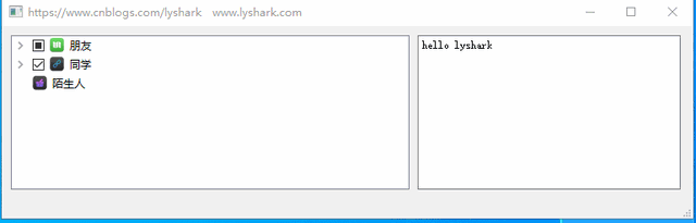

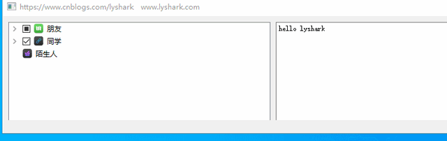

初始化树形节点: 首先在开始操作元素之前,我们可以在MainWindow::MainWindow中对树形节点进行简单的初始化,插入几个测试节点.
#include "mainwindow.h"

代码运行效果如下:

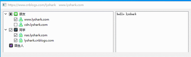

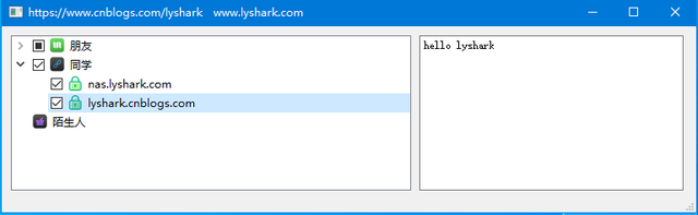

单击双击节点反馈: 当我们将鼠标停靠在指定节点内并点击时,我们需要触发
treeWidget_itemDoubleClicked属性让其反馈该行标题等基本属性.
// 当我们双击指定的成员时获取到该成员的名字
void MainWindow::on_treeWidget_itemDoubleClicked(QTreeWidgetItem *item, int column)
    QString str = item->text(column);
    std::cout << str.toStdString().data() << std::endl;
    ui->plainTextEdit->appendPlainText(str.toStdString().data());
// 当我们单击指定成员时获取数据
void MainWindow::on_treeWidget_itemClicked(QTreeWidgetItem *item, int column)
代码运行效果如下:

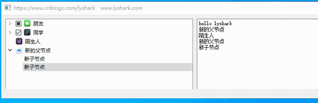

添加 父节点/子节点: 通过代码的方式当点击on_pushButton_clicked时分别实现增加一个父节点和一个子节点的功能。
// 单击按钮添加新的父节点
void MainWindow::on_pushButton_clicked()
    QString NodeText = "新的父节点";
    QTreeWidgetItem  *item = new QTreeWidgetItem(true);
    item->setText(0,NodeText);
    item->setIcon(0,QIcon(":/image/7.ico"));
    ui->treeWidget->addTopLevelItem(item);
// 单击按钮添加子节点
void MainWindow::on_pushButton_4_clicked()
    QTreeWidgetItem * item= ui->treeWidget->currentItem();
        if(item!=NULL)
            AddTreeNode(item,"新子节点","新子节点");
        else
            AddTreeRoot("新子节点","新子节点");
代码运行效果如下:

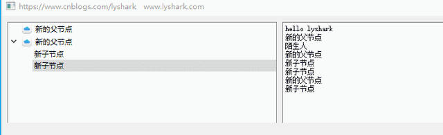

枚举所有节点元素: 枚举当前Tree中的所有节点元素,并将结果输出到右侧编辑框内。

代码运行效果如下:

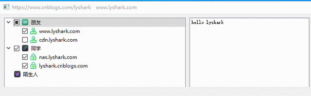

枚举选中节点元素: 枚举当前Tree中选中节点的元素,并将结果输出到右侧编辑框内。
// 枚举所有的 【选中】节点
// https://www.cnblogs.com/lyshark
void MainWindow::on_pushButton_7_clicked()
    // 获取到全部的根节点数量
    int size = ui->treeWidget->topLevelItemCount();
    QTreeWidgetItem *child;
    for(int x=0;x<size;x++)
        // 输出所有父节点
        child = ui->treeWidget->topLevelItem(x);
        // 得到所有子节点计数
        int childCount = child->childCount();
        // 输出根节点下面的子节点
        for(int y=0;y<childCount;++y)
            QTreeWidgetItem *grandson = child->child(y);
            // 判断是否选中,如果选中输出父节点与子节点
            if(Qt::Checked == grandson->checkState(0))
                std::cout << "root -> " << child->text(0).toStdString().data()
                          << "--> sub child = "<< grandson->text(0).toStdString().data() << std::endl;
                ui->plainTextEdit->appendPlainText(grandson->text(0).toStdString().data());
代码运行效果如下:
