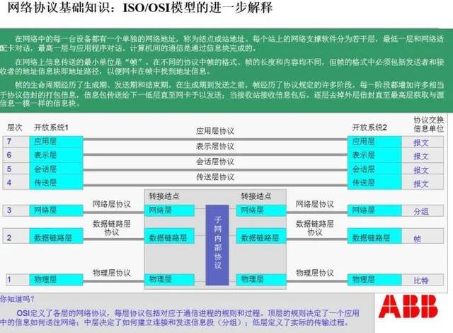

再看通信接口。在有关计算机信息交换的ISO/OSI模型里,物理层是最底层(第一层),它规定了接口的机械外形、接口管脚定义、接口电平和字节格式。
这里的字节格式,指的是一个字节中有几个数据位,有几个起始位/停止位,有几个奇偶校验位。一般地,一个字节有8个数据位,1个起始位(停止位),和1个奇偶校验位。注意:起始位和停止位可以合并。

现在我们来关注一下ISO/OSI的7层模型,如下:
由于题主并未提及更高层的协议,我们也就给予忽略。但需要明确的是:从网络层再往上,各层之间发送的信息单位已经是完整的报文了。OSI模型也规定了报文的语法结构,限于篇幅给予忽略。
