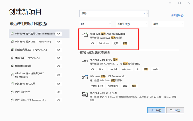

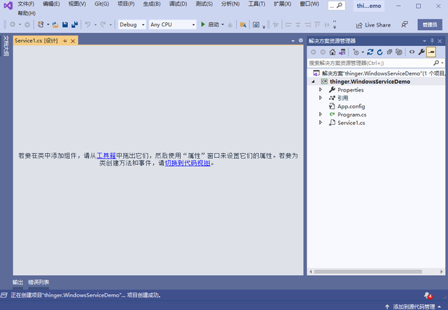

1、创建一个新项目,项目类型选择Windows服务,如下图所示:
2、项目名称修改为thinger.WindowsServiceDemo,创建完成界面如下所示:

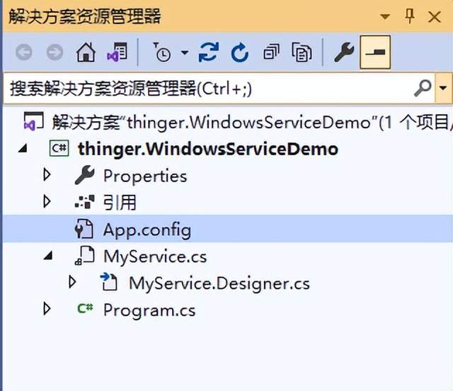

3、为了方便区分,将类名Service1改成MyService。

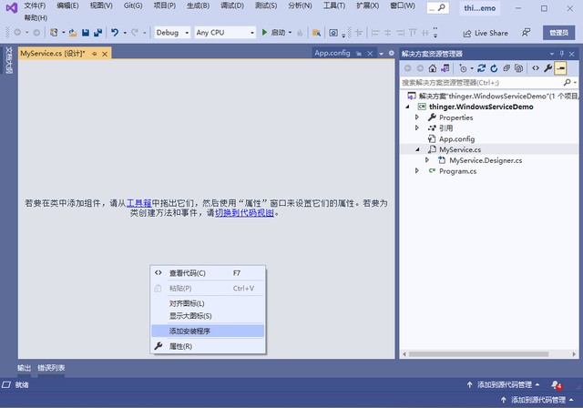

4、在设计界面,右击鼠标,会出现如下弹窗,选择添加安装程序,并点击添加安装程序。
5、点击添加安装程序之后,会自动添加一个ProjectInstaller界面,里面有两个组件,分别是serviceProcessInstaller和serviceInstaller。

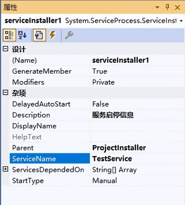

6、先选择serviceInstaller进行属性设置,主要可以设置以下属性:
  • ServiceName:服务名称,这个后续会使用到。
  • Description:描述,可以自己添加一下说明
  • StartType:启动类型,可以设置为手动或自动

8、设置完成之后,切换到MyService这个类,点击切换到代码视图,我们可以看到后台有一些自动生成的代码:

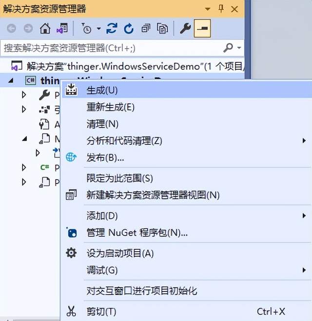

10、点击项目,右击生成。

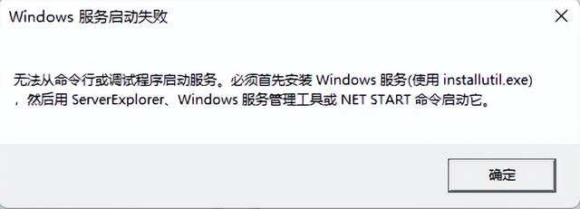

我们直接运行刚刚创建的服务,发现是无法运行的,提示使用installutil.exe来运行。

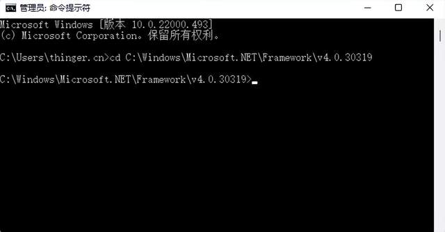

1、首先,使用管理员权限打开CMD,然后进入这个路径下,便于直接操作InstallUtil。

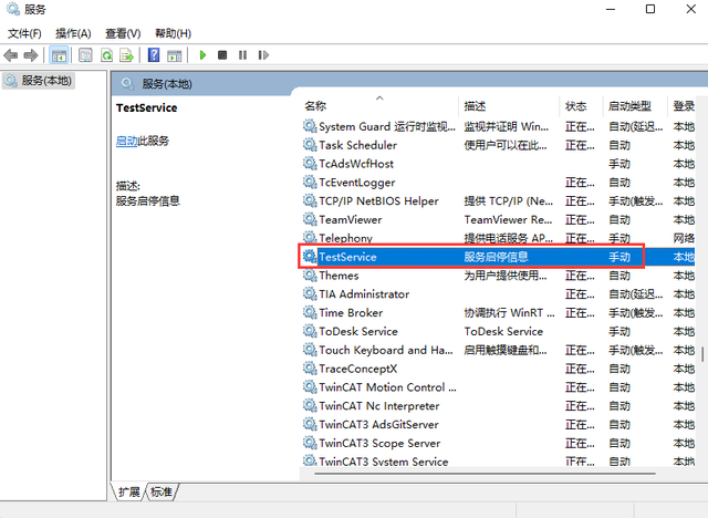

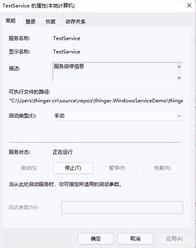

打开服务,可以看到TestService这个名称的服务已经安装完成,
3、安装完成后,双击打开,可以启动服务:
4、也可以手动停止服务:

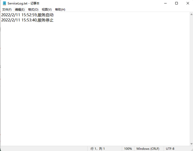

5、观察D盘文件,是否存在信息:

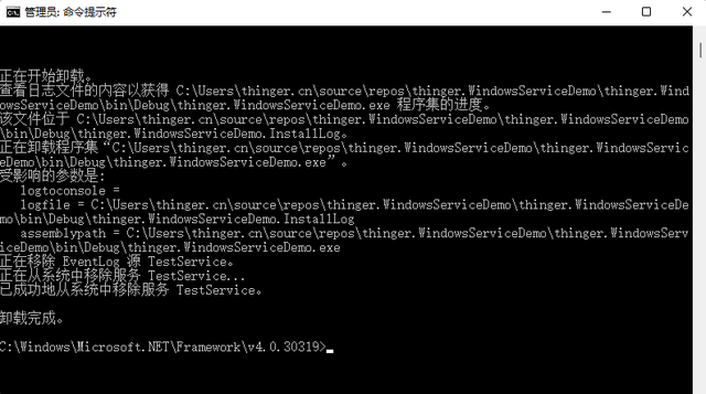

6、卸载服务结果:
