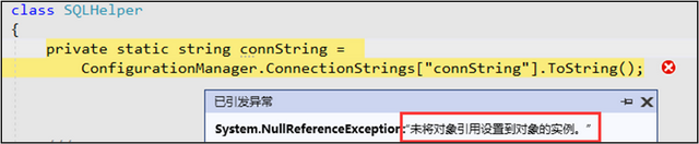

“未将对象引用设置到对象的实例”。
《C#程序》的错误提示:
【问题分析】:打开App.config文件,检查name节点中的字符串和当前中括号中是是否一样,对比发现,不一样,多了一个S,请记住,C#读取节点使用的中括号中的名称,和配置文件节点配置的name必须一致!
解决方案
【问题解决】把s去掉,运行即可。

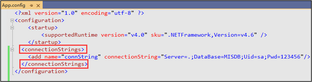

【其他情况】1:有的朋友不注意,在字符串中,随便添加空格,也会导致出现这个问题,比如下面:
必须把空格去掉,在配置文件中,不能随便添加任何空格。

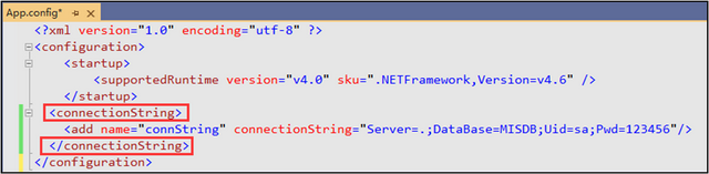

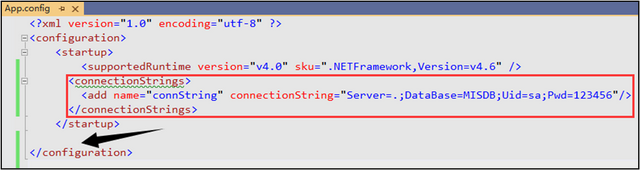

【其他情况】2:如果把节点位置写错也会出现如上错误,比如下面的截图,应该把节点写到箭头位置。

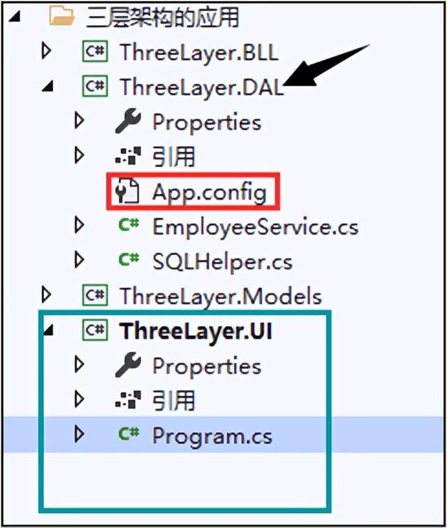

【其他情况】3:如果App.config配置文件没有添加,或者App.config文件没有放到,项目可启动项目目录下,也会出现上面的错。比如下面的做法就是错误的:
下面绿色部分才是项目的可启动项,App.config文件必须放到这里才行。

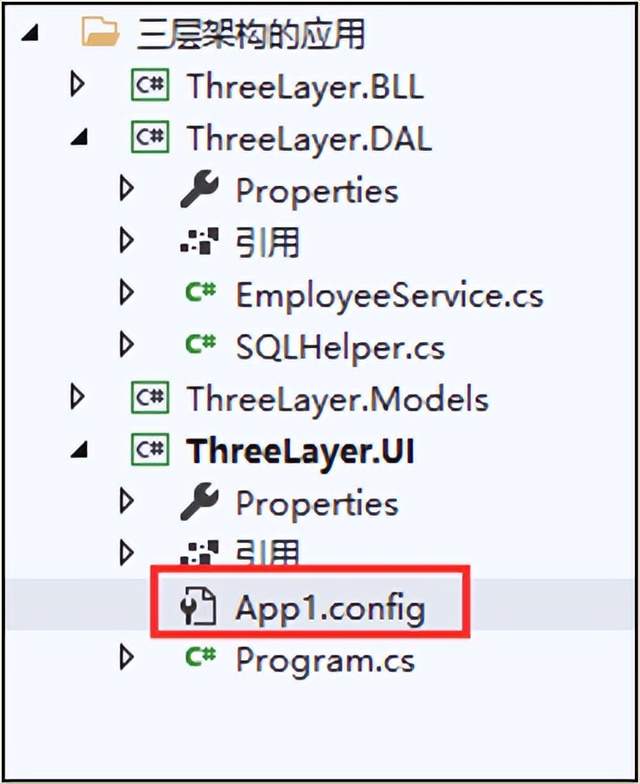

【其他情况】4:修改了配置文件的名字,配置文件要求必须是默认的App.config才行,如果自己修改了文件名称,也会出现错误,比如下面的就是不允许的情况:

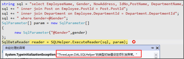

“ThreeLayer.DAL.SQLHelper”的类型初始值设定项引发异常。
《C#程序》的错误提示:
【问题分析】只要是提示“SQLHelper的类型初始设定项引发异常”。一般都是配置文件问题,因为我们使用App.config配置文件保存了数据连接字符串。对于初学者而言,因为看不懂这个错误,所以不知道从哪里入手,在这里请大家记住下面的下面的几种排查方法就可以了。

【解决方法1】配置文件节点写错:
本来这个地方节点名称是也就是以上少了一个s,改为下面的即可:
