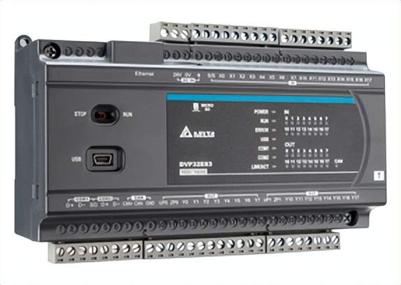

DVP-ES3 系列为高阶应用可编程控制器, CPU 内置4 组高速计数器输入、4组轴输出(脉冲型)或支持8轴单脉冲输出;以及8 轴总线(CANopen)定位输出。提供多样性的网络通讯选择,提供用户强大的网络功能,透过便利的软件设置,快速建立各式网络装置链接。
DVP-ES3 系列PLC内置通信端口:RS-485 * 2、Ethernet * 1、CANopen * 1

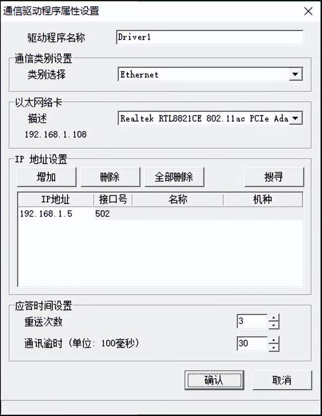

软件安装过程就不做过多说明了,安装完成后,首先打开COMMGR,进行通信驱动程序设置,PLC出厂IP是192.168.1.5,这里端口号设置为502。

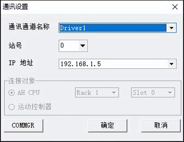

接着打开ISPSoft软件,在工具>>通信设置中,选择上面设置的Driver1。

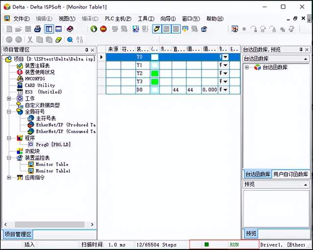

然后就可以进行程序上传下载了,点击PLC主机>>联机模式,实现与PLC之间的链接。

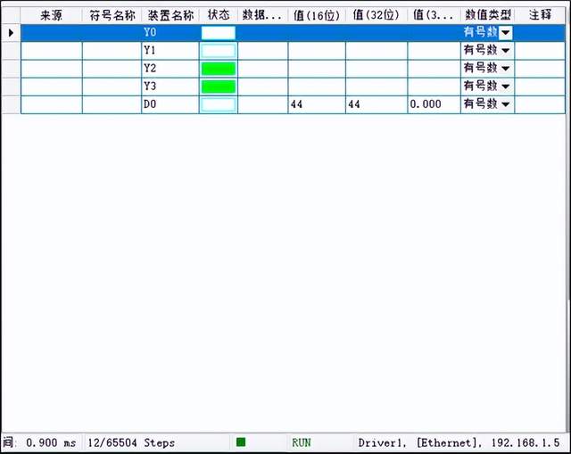

然后打开装置监控表,创建一个监控变量表,添加一些监控变量:

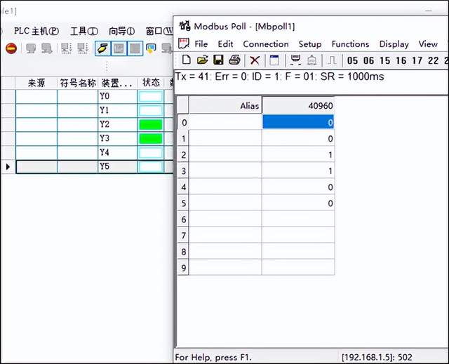

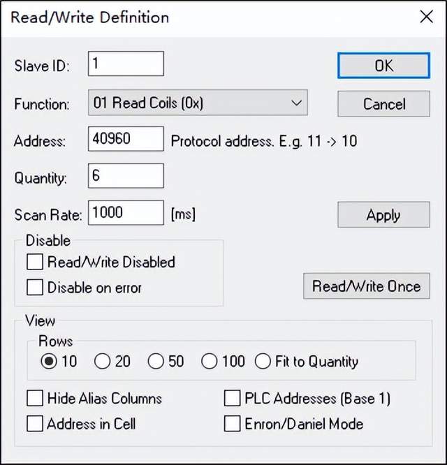

五、ModbusPoll软件初步测试
这里以读取Y0-Y5为例:
Modbus Poll软件设置如下:
读取结果如下:

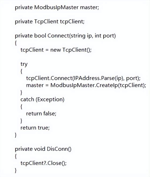

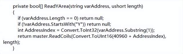

上位机软件编写采用开源Modbus库NModbus4,首先通过Nuget安装NModbus4库,核心代码如下:
1、连接PLC
2、读取数据
