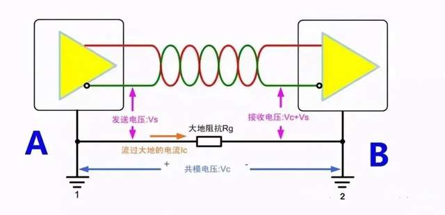

(2)避免远端接受异常——电势差的影响
许多实际应用中,通信距离可达几千米,节点之间的距离很远。设计者常常直接将每个节点的参考地接于本地的大地,作为信号的返回地,看似正常可靠的做法,实际的大地并不是理想的“0”电位,大地也是导体,也存在阻抗。
当大的电流流过大地时,流过电流的大地两端也会存在电势差。例如下图1,由于AB较远,参考地之间并不是 0 电位,地线的阻抗也不会是 0,由于电流环路的作用,在A端的电压是Vs,在B端就变成了Vc+Vs。
▲ 图1. 电势差的影响

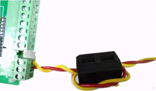

在设备入口端增加铁氧体磁环可有效吸收干扰,同时增加通信线在铁氧体磁环中的匝数可以增加干扰的吸收效果,如图 2所示,在待测设备RS-485接口附近增加铁氧体磁环。
▲ 图2. 通信线增加铁氧体磁环

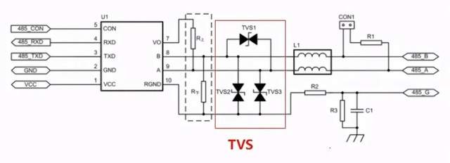

【四】增加RS-485总线对地TVS
当在A对大地、B对大地之间增加TVS管,耦合到RS485总线上的电快速脉冲群骚扰电压幅值较高时,干扰电压会被TVS钳位,达到保护RS485收发器的目的。
▲ 增加TVS进行过压保护
