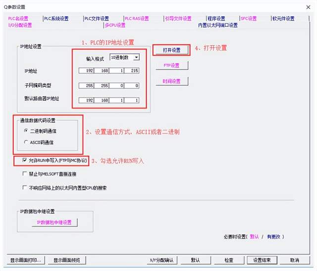

(1)新建一个新的PLC项目后,点击PLC参数,选择内置以太网端口设置:
图表 1 内置以太网设置

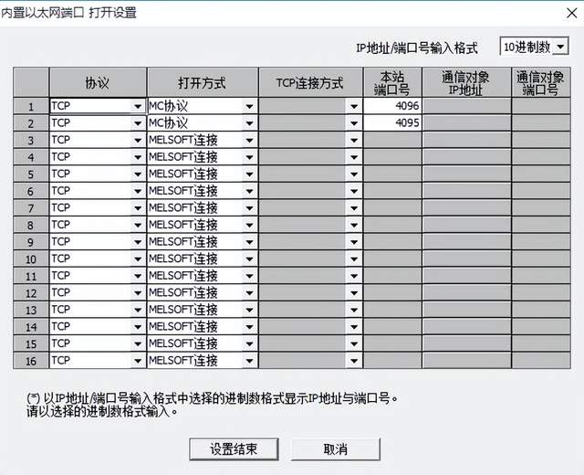

(2)按照上述步骤设置完成之后,点击打开设置,通过选择打开方式,对于Q系列内置以太网,这里选择MC协议,其他型号PLC会有所不同,本地端口号根据实际情况设置,这里开启了两个端口用于连接,实际如果只有一个连接,可以只设置一个即可。
图表 2 设置端口号
(3)值得注意的是,当设置完成,并将程序下载到PLC后,一定要重启PLC!!!

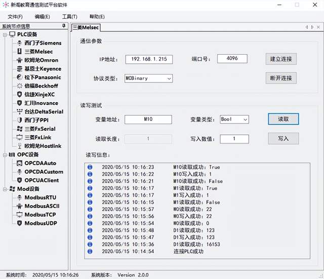

(1)完成以上配置后,就可以通过自己开发的喜科堂通信测试平台软件进行测试,导航栏中选择三菱PLC,然后输入正确的IP地址及端口号,在协议类型选择中MCBinary。
图表 3 喜科堂通信测试平台
(2)输入完成之后,点击建立连接,建立连接之后,日志栏会有连接成功提示。
(3)在读写测试中,输入相应的变量地址及变量类型,即可实现相关变量的通信读写及测试。

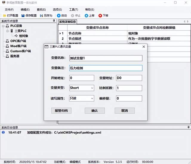

(3)通信组下面,根据实际情况配置相应的变量,输入开始地址及变量类型即可,变量地址会自动变换,这里可以输入比例系数及偏移量,用于做线性变换使用:
图表 6 添加变量

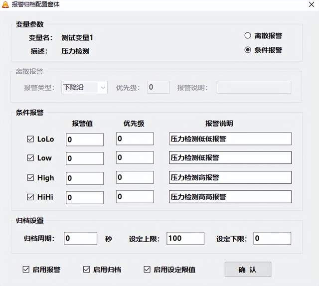

(4)对于变量配置,左下角会有一个报警归档配置,主要用于配置该变量的报警类型、归档方式及设定限制:
