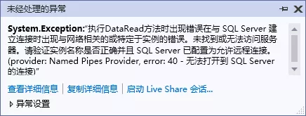

(1)代码报错,提示sa登录失败。
 (2)提示连接出错,未找到或无法访问服务器。

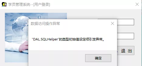

 (3)代码报错,提示类型初始值设定项引发异常。
 (4)直接弹窗,提示类型初始值设定项引发异常。

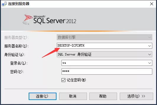

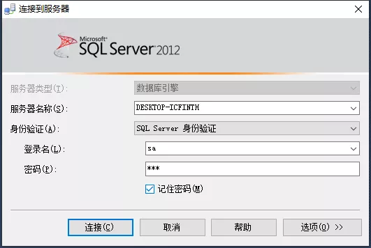

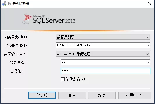

第一步:首先一定要保证SMMS可以连接上数据库,这是一个大的前提,如果SSMS都不能连接数据库,就先解决这个问题之后,再往后面看。

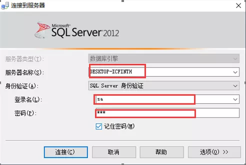

第二步:如果SSMS可以连接数据库,那么我们观察一下这个登录界面分析一下,SQLServer连接字符串主要由四个部分组成,分别是服务器名称Server、数据库名称DataBase、用户ID即Uid、密码即Pwd,除了数据库名称之外,其他三个参数都应该与这上面的保持一致,否则就会出错。
第三步:简而言之,就是把SSMS这个登录界面的参数数据复制到连接字符串里,进行替换即可。

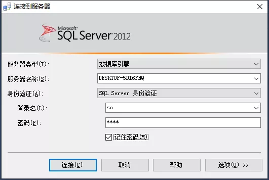

(1)怎么判断是命名实例还是默认实例?
如图,服务器名称为DESKTOP-5DI6FNQ,这种就是默认实例。
 当名称中带有 ’ \ ’ 时,例如DESKTOP-5DI6FNQ\WINCC,这种就是命名实例,其中WINCC就是实例名称,默认实例和命名实例可以共存,也可以有多个实例名称。
