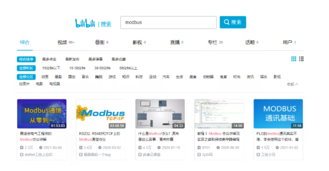

有好几个小伙伴告诉我,在B站上搜Modbus,第一个搜到就是我的Modbus讲解视频,也是通过这个视频对Modbus协议开始有所了解。
我搜了一下,确实是排在第一个。
 看了一下播放量、点赞量和投币收藏量,说明这个视频对大家还是有一定帮助的。

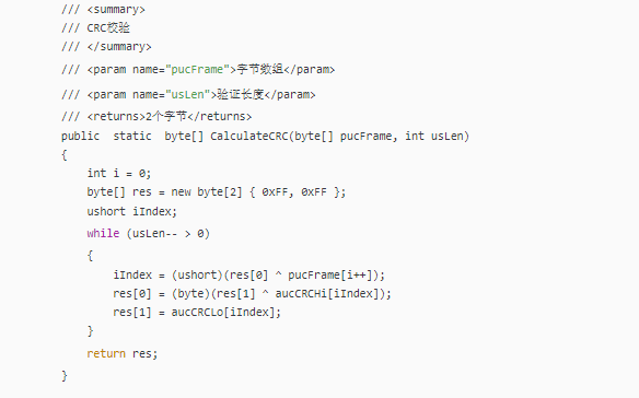

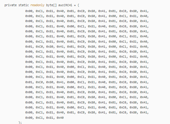

附录2:CRC代码:
